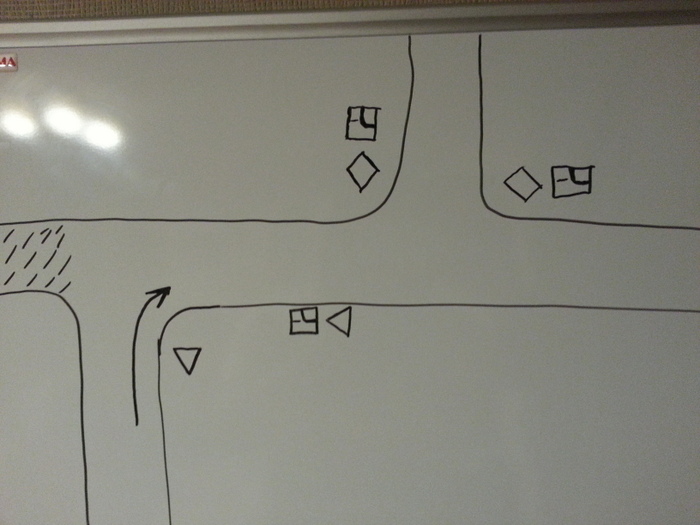

Szanowni forumowicze.
Chciałbym poprosić Was o opinię dotyczącą sytuacji mającej miejsce na jednym ze skrzyżowań mojej miejscowości. Przebieg pierwszeństwa przedstawiłem na obrazku (powierzchnia zakreskowana jest drogą gruntową). Ja poruszam się zgodnie ze strzałką. Tutaj następuje moje zdziwienie - mam pierwszeństwa ustąpić drodze gruntowej, czy tylko asfaltowej?
Zgodnie z definicją skrzyżowania, o której mowa była we wcześniejszych postach droga gruntowa z perspektywy wykładni prawa w ogóle nie powinna mnie interesować, ale czy na pewno tak jest?
Moim zdaniem droga gruntowa tylko przynależy do skrzyżowania, ale nie jest jego integralną częścią, więc znak A-7 jej nie dotyczy.
Chciałbym jednak się upewnić i poprosić o opinię w tej właśnie sprawie.
Dziękuję i pozdrawiam Szymon
PS: Wybaczcie mi nierówny rysunek - nigdy nie posiadałem zdolności plastycznych ;)

Postprzez LeszkoII » wtorek 01 grudnia 2015, 23:22
Skręcając w prawo masz ustąpić wszystkim kierującym z prawej(droga gruntowa) i z lewej strony(droga twarda).
szymonz9595 napisał(a):Wybaczcie mi nierówny rysunek
To łamane pierwszeństwo jest bez znaczenia, bo dotyczy inne miejsca kolizyjnego.

Postprzez papadrive » wtorek 01 grudnia 2015, 23:47
LeszkoII napisał(a):Skręcając w prawo masz ustąpić wszystkim kierującym z prawej(droga gruntowa) i z lewej strony(droga twarda).
Chyba odwrotnie? :wink: Z lewej gruntowa, a z prawej twarda.

Postprzez szymon1977 » wtorek 01 grudnia 2015, 23:58
Na rysunku wyglada to na dwa skrzyzowania, lub raczej skrzyzowanie i miejsce przecienania sie kierunkow ruchu inne niz skrzyzowanie. Zastosuj sie do oznakowania i nie kombinuj z drogami nalezacymi, tworzacymi i innymi kierunkami odbywania.
A moze podasz link do tego miejsca?

Postprzez szymonz9595 » czwartek 03 grudnia 2015, 00:25
Nie pozostaje mi nic innego, jak tylko się dostosować - póki co.
Co do lokalizacji, sytuacja ma miejsce we wsi Serock, gdzie samochodzik Google nie dociera ;)
Chętnie jednak pokażę filmik traktujący o organizacji ruchu na tym skrzyżowaniu, który zamieściłem na YT.
Być może, ktoś bardziej doświadczony ode mnie będzie potrafił rozkminić, co stanowi Kodeks Drogowy w tej sprawie.
https://www.youtube.com/watch?v=pykavid ... e=youtu.be
Co do filmiku, droga którą podążam na samym początku to ulica 1000-lecia, następnie skręcam w Mickiewicza (droga gruntowa również nosi taką samą nazwę). Robię parę niepotrzebnych metrów, po to tylko jednak, aby ukazać sytuację na skrzyżowaniu w możliwie najdokładniejszy sposób. Następnie zawracam i skręcam ponownie w Aleję Mickiewicza, aby finalnie dojechać do drogi gruntowej.
Wypadałoby również wspomnieć o jeszcze jednej rzeczy, która nie daje mi spokoju . Dojeżdżając (na samym początku) do Alei Mickiewicza, znak A-7 informuje mnie, że zbliżam się do drogi z pierwszeństwem przejazdu. Jadąc zaś z drugiej strony tabliczka uzupełniająca do znaków D-1 (z każdej strony skrzyżowania) wskazuje, że droga ta jest drogą podporządkowaną.
Pozdrawiam
szymonz9595
