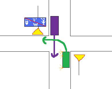

Sytuacja tak jak na rysunku, niby prosta a nastręczająca sporo wątpliwości przynajmniej w moim mieście gdzie właśnie wprowadzono strefę zamieszkania. który pojazd jedzie pierwszy?

Osoba wyjeżdżająca ze strefy zamieszkania ze znakiem D-41 włącza się do ruchu, tzn. musi zachować szczególną ostrożność i ustąpić pierwszeństwa wszystkim pojazdom.
Poza tym znak D-41 nie może być stosowany ze znakiem A-7 łącznie. Drugi znak wskazuje na to, że należy ustąpić pierwszeństwa pojazdom na drodze pierwszeństwa.
Tutaj należy zastosować się do D-41.

Pojazd foletowy dojezdza do skrzyzowania - choc to nie droga, ktora jedzie tworzy to skrzyzowanie. Pojazd foletowy dojezdza droga oznakowana jako podporzadkowana - choc wyjezdza ze strefy zamieszkania. Formalnie nie ma powodu, zeby wbrew art.5. okreslic pierwszenstwa na podstawie Kodeksu zamiast na podstawie oznakowania. Jest skrzyzowanie, jest droga z pierwszenstwem i drogi podporzadkowane wiec zgodnie z art.5. okreslamy pierwszenstwo na podst. a-7/d-1 a nie na podst. $17.2.
A pan Drexler jak zwykle pochwalil sie subiektywnymi odczuciami ignorujac tresc PoRD. Zabawne jest stwierdzenie o nie majacym zastosowaniu art.5. nie poparte w zaden sposob... poza subiektywnym odczuciami. Jak dla mnie pan Drexler nie jest az takim guru, zebym go sluchal ignorujac tresc PoRD. Przepisy jak zwykle sa proste - skomplikowane sa tylko "interpretacje" pana Drexlera uzasadniajace w mniemaniu autora jego wizje sprzeczna z literalna trescia PoRD. Bo jak cos sie panu Drexlerowi kloci to klotnie wyjasnia art.5. a nie subiektywne odczucie pana Drexlera.
Paragraf 5.6 jeszcze nie został anulowany. Wyjazd ze strefy nie musi być drogą.
A na jakiej podstawie twierdzisz,że wyjazd ze strefy jest drogą podporządkowaną ?

Skrzyżowanie będzie dalej tylko ty chcesz "powiększyć " to skrzyżowanie o dodatkową "drogą oznakowaną jako droga podporządkowana" i wypisujesz bzdury. że zasady pierwszeństwa wynikają ze znaków w tym przypadku A-7. Według ciebie włączający się do ruchu ma pierwszeństwo jadąc na wprost nad skręcającym w lewo z drogi podporządkowanej...bo stoi A-7 i to "coś" wygląda jak droga podporządkowana.
A to jest totalna bzdura.Dlatego ci polecam paragraf 5.6 .

Przepraszam ale z waszego przerzucania się argumentami nic nie wywnioskowałem. Powiedzcie proszę czy pojazd fioletowy stosuje się do znaku ustąp pierwszeństwa czy strefa zamieszkania?

jordan napisał(a):...czy pojazd fioletowy stosuje się do znaku ustąp pierwszeństwa czy strefa zamieszkania?
Gdy z o znakowania d-1/a-7 wynika inne zachowanie niz z przepisow Kodeksu $17.2. pojazd zgodnie z art.5. zachowuje sie tak, jak wynika to z oznakowania... no chyba, ze pojazdem kieruje Szerszon lub p. Drexler.
