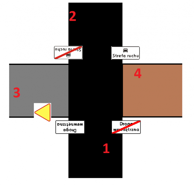

Witam,
Chciałbym zadać pytanie o dość nietypową sytuację drogową... Sytuacja jest z życia wzięta, takie rozmieszczenie dróg/znaków ma faktycznie miejsce.
Mamy drogę asfaltową. W pewnym momencie jest znak "Droga wewnętrzna". Dalej, przed pewnym skrzyżowaniem (nazwijmy umownie, nie jestem pewien, ale prawnie prawdopodobnie to nie będzie skrzyżowanie) jest odwołanie drogi wewnętrznej. Z przeciwnej strony tej drogi natomiast mamy strefę ruchu i też jej odwołanie przed "skrzyżowaniem". A z jednej strony wyjazd z parkingu (prywatny teren/posesja) i znak "ustąp pierwszeństwa", z drugiej zaś wyjazd z drogi nieutwardzonej (ziemia/błoto).
Dodaje obraz tej sytuacji:
Jak wygląda w takiej sytuacji pierwszeństwo przejazdu ?
Pomijam bezsensowne rozmieszczenie znaków, ale moim zdaniem z każdej strony włączamy się do ruchu i mamy ustąpić pierwszeństwa innym. Czyli koniec końców, moim zdaniem, powinna obowiązywać reguła prawej dłoni ? Czyli np. pojazd 3 (wyjeżdzający z parkingu) ma pierwszeństwo przed pojazdem 2, który wyjeżdża ze strefy ruchu i powinien ustąpić pierwszeństwa innym ?
Naprawdę jestem ciekaw interpretacji takiego ustawienia, tym bardziej, że jest to sytuacja "z życia wzięta" :-)
Co o tym sądzicie ?
Pozdrawiam i z góry dziękuję za wpisy,
J.

Postprzez szymon1977 » sobota 17 października 2015, 11:55
jeremiaszk napisał(a):Co o tym sądzicie ?
Dziwne. A w miejscach 1 i 2 pomiedzy tablicami a "skrzyzowaniem" nie ma znakow d-1 lub a-6? Mozesz podac link do google map lub adres skrzyzowania?

Postprzez jeremiaszk » niedziela 18 października 2015, 10:24
Nie ma żadnych innych znaków poza tymi, które wkleiłem :-) Zdjęcie z google maps jest nieaktualne niestety, znaki postawiono stosunkowo niedawno.

Postprzez LeszkoII » niedziela 18 października 2015, 11:12
jeremiaszk napisał(a):Jak wygląda w takiej sytuacji pierwszeństwo przejazdu ?
Sytuację komplikuje znak A-7. Gdyby go nie było, pierwszeństwo opierałoby się na "zasadzie prawej strony". Niemniej jednak, każdy włącza się do ruchu. Problem polega na tym, że obecność A-7 sugeruje, iż zbliżającym się do miejsca kolizji drogą "czarną" (czyli teoretyczne pojazdom 1 i 2) należy ustąpić pierwszeństwa na podstawie znaku drogowego.
Z tego powodu droga szara jest "podporządkowana" w stosunku do czarnej. Pozostałe przypadki reguluje Art. 25.3. ustawy Prawo o ruchu drogowym.
Przykłady:
- 4 jadący na wprost ma pierwszeństwo przed 3 skręcającym w lewo,
- 1 oraz 2 ma pierwszeństwo przed 3,
- 4 ma pierwszeństwo przed 1,
- 4 ustępuje pierwszeństwa 2.
