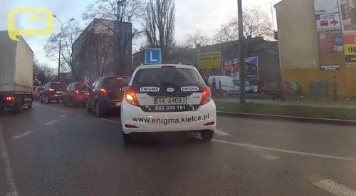

Czy można wjechać za sygnalizator w sposób przedstawiony na filmie blokując przy tym przedostatni pas ruchu? Można tak zrobić, czy trzeba czekać przed sygnalizatorem aż będziemy mogli wjechać na ostatni pas ruchu nie stojąc na środkowym w korku?
Film http://www.egzaminnaprawko.pl/filmy/miasto/19#/0/13

matri napisał(a):Czy można wjechać za sygnalizator w sposób przedstawiony na filmie blokując przy tym przedostatni pas ruchu? Można tak zrobić, czy trzeba czekać przed sygnalizatorem aż będziemy mogli wjechać na ostatni pas ruchu nie stojąc na środkowym w korku
Przepis jasno i wyraźnie mówi że nie możemy wjechać na skrzyżowanie jeżeli nie ma możliwości go opuszczenia, więc to co zrobił koleś za tą "L" wg mnie kwalifikuje się do błędu i mandatu, jeżeli inne auto w międzyczasie chciało by jechać tym środkowym pasem nie ma możliwości bo go blokuje więc ewidentnie złe zachowanie kierowcy.

Tylko, że po prawej stronie skrzyżowania też są światła więc stojąc tak nikt nie wjedzie nam zza pleców. Proponuję zerknąć na film (od 0:40), tam będzie całe skrzyżowanie dobrze widoczne.

korek za skrzyżowaniem może się ciągnąć więc nie wiemy czy zdążymy się ruszyć jak zmieni się nam (i tym za nami) światło na zielone.
Nadal będę stał i oczekiwał aż auta przede mną się ruszą a za mną już pali się zielone i auto wjeżdża na "swój" środkowy pas i ja go blokuje, nie może mnie ominąć bo najedzie na linię ciągłą a pas środkowy pusty, śmiało mógłby dalej jechać. "Nie wjeżdżamy na skrzyżowanie jeżeli nie ma możliwości opuszczenia go."

L-ka na granicy błędu, ale jednak prawidłowo, bo opuściła skrzyżowanie lub miejsce przecinania się kierunków ruchu na tym skrzyżowaniu(większym?) objętym sygnalizacja świetlną.
Kamerzysta nr.2 jadący za L-ką - raczej błąd - zapewne został na skrzyżowaniu :?: :eek2:
Czyli idealny serwis internetowy jak oblać egzamin na prawko ;) ....żartuję, ale mogliby mniej kontrowersyjne nagranie wstawić.

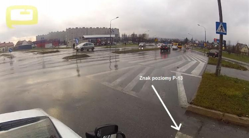

To nie jedyny błąd na nagraniach. W kilku "elka" wyjeżdża grubo za trójkąty wyznaczające linię zatrzymania ustępując pierwszeństwa. :)

matri napisał(a):To nie jedyny błąd na nagraniach. W kilku "elka" wyjeżdża grubo za trójkąty wyznaczające linię zatrzymania ustępując pierwszeństwa. :)
Znak jest "orientacyjny", masz dojechać tak byś widział wszystko ew do linii na jezdni :)
to jest tak jak ze znakiem "stop" - nie musisz zatrzymywać się przed samym znakiem tylko przed skrzyżowaniem :)

Zgadza się, ale co w sytuacji gdy jest dobra widoczność? Nie można przecież wtedy podjeżdżać sobie dalej niż za linię warunkowego zatrzymania.

matri napisał(a):Zgadza się, ale co w sytuacji gdy jest dobra widoczność? Nie można przecież wtedy podjeżdżać sobie dalej niż za linię warunkowego zatrzymania.
Henq napisał(a): ew do linii na jezdni :)
no o tym pisze o liniach.

Nie uznałbym tego za błąd kardynalny. Nie jesteśmy robotami. Spierać się o 20 cm = bezsens, utopia. Intencją przepisu jest aby nie utrudniać ruchu, nie blokować ruchu na skrzyżowaniu tym, którym właśnie zapala się zielone a mają możliwość opuszczenia skrzyżowania.
Podobnie na skanalizowanych skrzyżowaniach(np. ronda) z wewnętrznymi sygnalizatorami. Wprawdzie zostajemy na skrzyżowaniu, ale nie utrudniamy co dopiero otwartego zielonym sygnałem ruchu.
