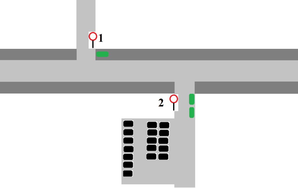

Sytuacja 1. Na obrazku poglądowym znak (1) "zakaz ruchu w obu kierunkach - nie dotyczy posiadaczy zezwolenia z miasta". Droga, na której znajduje się ten znak to droga z kostki brukowej (kostka podobna do tej jak ja to mówię "hilterowskiej"). Czy samochód zaparkowany na chodniku (zielony prostokąt obok cyfry 1) musi być zaparkowany 10 metrów od skrzyżowania? Według definicji:
" "skrzyżowanie" - przecięcie się w jednym poziomie dróg mających jezdnię, ich połączenie lub rozwidlenie, łącznie z powierzchniami utworzonymi przez takie przecięcia, połączenia lub rozwidlenia; określenie to nie dotyczy przecięcia, połączenia lub rozwidlenia drogi twardej z drogą gruntową lub stanowiącą dojazd do obiektu znajdującego się przy drodze".
Ta droga z kostki prowadzi do cmentarza oraz do parkingu szkolnego dla nauczycieli, mam więc traktować tą drogę jako "dojazd do obiektu znajdującego się przy drodze"?
Czy w takim razie parkowanie na chodniku w odległości mniejszej niż 10 metrów od skrzyżowania (z zachowaniem 1,5 metrowego odstępu) będzie prawidłowe?
Sytuacja 2. Na obrazku poglądowym znak (2) "zakaz ruchu w obu kierunkach - nie dotyczy mieszkańców". Samochody (2 zielone prostokąty) zaparkowane są po prawej stronie w odległości mniejszej niż 10 metrów od skrzyżowania. Czy to jest skrzyżowanie? Droga prowadzi do parkingu przy blokach, jedyny znak to zakaz ruchu. Czy zatem te samochody stoją prawidłowo czy nie?
Dodatkowo, do tej sytuacji (nazwę ją sytuacją 3) mam pytanie. Czy tabliczka pod znakiem "nie dotyczy mieszkańców" jest zgodna z kodeksem ruchu drogowego? Widziałem w kodeksie tabliczke "nie dotyczy mieszkańców ul. blablabla", jednak tutaj nie ma wymienionej konkretnej ulicy (czyżby znak nie obowiązywał? A może nie obowiązuje błędna tabliczka, czyli zakaz ruchu w obu kierunkach dla wszystkich?) Czy w związku z tym można wjechać na tą ulicę, w celu zaparkowania na parkingu?

Zaczynając od pytania 3.
Zgodnie z Rozporządzeniem Ministra Infrastruktury z dnia 3 lipca 2003 r. w sprawie Szczegółowych warunków technicznych dla znaków i sygnałów drogowych......itd., a konkretnie załącznika nr 1. "Szczegółowe warunki techniczne dla znaków drogowych pionowych i warunki ich umieszczania na drogach",
w punkcie:
3. 1. 2. Zakres obowiązywania i sposób umieszczania znaków
jest napisane:
Zakazy wyrażone znakami mogą być też ograniczone do niektórych uczestników ruchu. Wyjątków takich nie można stosować do znaków: B-13, od B-14 do B-17, B-20, B-29, B-31, B-32, B-37, B-38, B-41 i B-43. Informacje precyzujące znaczenie znaku zakazu, w szczególności informujące, jakich pojazdów znak dotyczy, np. podające ich rodzaj lub masę, należy umieszczać na tabliczce pod znakiem lub na tarczy znaku.
Napisy określające okres obowiązywania znaku zakazu w ciągu doby podaje się w pełnych godzinach, przy czym należy stosować napis wymieniający okres (okresy) obowiązywania zakazu, np. w godz. 7—10 i 15—19, nie zaś, kiedy nie obowiązuje.
Napisy na tabliczkach, w zależności od długości tekstu, powinny mieć wysokość 72 lub 42 mm, przy czym napis powinien być tak skomponowany, aby szerokość tabliczki nie była większa od średnicy znaku.
Jeżeli istnieje potrzeba wyłączenia z zakazu pewnych uczestników ruchu lub rodzajów pojazdów, to należy stosować zwrot „Nie dotyczy...”.
Napisy powinny konkretnie określać rodzaj pojazdów lub uczestników ruchu. Nie dopuszcza się stosowania sformułowań ogólnikowych, np. „Nie dotyczy ruchu lokalnego”
całość np. tutaj: http://prawo.legeo.pl/prawo/rozporzadzenie-ministra-infrastruktury-z-dnia-3-lipca-2003-r-w-sprawie-szczegolowych-warunkow-technicznych-dla-znakow-i-sygnalow-drogowych-oraz-urzadzen-bezpieczenstwa-ruchu-drogowego-i-warunkow-ich/zal1/
Pytanie 1. i 2. jest takie samo a dotyczy zatrzymywania się w odległości nie mniejszej niż 10 m od skrzyżowania. Musisz się dopytać, czy jest to droga wewnętrzna czy publiczna. Skoro jest to dojazd do cmentarza a tym bardziej publicznej szkoły, to wydaje się być drogą publiczną.
W przypadku drugim należy zapytać zarządcy osiedla. Są osiedla mniejsze i większe, są kilku rodzinne kamienice i parkingi dla prywatnych posesji, dojazdy do stacji paliw. Jest tego trochę.
Po prostu zapytaj dzielnicowego, powinien znać odpowiedź, ale w większości przypadków osiedli z wewnętrzną siecią dróg jest to droga publiczna o ile nie jest to strefa wewnętrzna określona znakiem.

Zawsze trzeba pamiętać o przepisie nadrzędnym, bo uniwersalnym:
Art. 46.
1. Zatrzymanie i postój pojazdu są dozwolone tylko w miejscu i w warunkach, w których jest on z dostatecznej odległości widoczny dla innych kierujących i nie powoduje zagrożenia bezpieczeństwa ruchu drogowego lub jego utrudnienia.
ilikebeef napisał(a):droga z kostki prowadzi do cmentarza oraz do parkingu szkolnego dla nauczycieli, mam więc traktować tą drogę jako "dojazd do obiektu znajdującego się przy drodze"?
Na ten czas i opis uznałbym to za drogę, nie podjazd. Bo podjazd do podjazdu, to nie podjazd.
