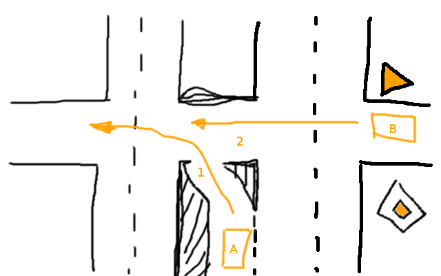

Skrzyzowanie ponizej to uproszczony schemat jednego ze szczecinskich skrzyzowan w sytuacji gdy nie dziala sygnalizacja swietlna. Pytanie czy pojazd A w pozycji 1 jest zobowiazany ustapic pierwszenstwa pojazdowi B w pozycji 2 zgodnie z zasada prawej reki, czy tez obowiazuje tutaj mimo wszystko hierarcha krzyzujacych sie drog ?

Obowiązują normalnie znaki, ten spod A-7 ustępuje pierwszeństwa.

dagon666 napisał(a):czy pojazd A w pozycji 1 jest zobowiazany ustapic pierwszenstwa pojazdowi B w pozycji 2 zgodnie z zasada prawej reki
Znak A7 obowiązuje na całym skrzyżowaniu, nie odwołuje go pas zieleni .. A ma pierwszeństwo jak pisze lith ..

Czy pozycje 1 i 2 nie definiuja tak jakby skrzyzowania rownorzednego ?

Nie, skrzyżowanie to przecięcie się dróg (a nie jezdni), czyli całość. A-7 przed skrzyżowaniem obowiązuje na całości.

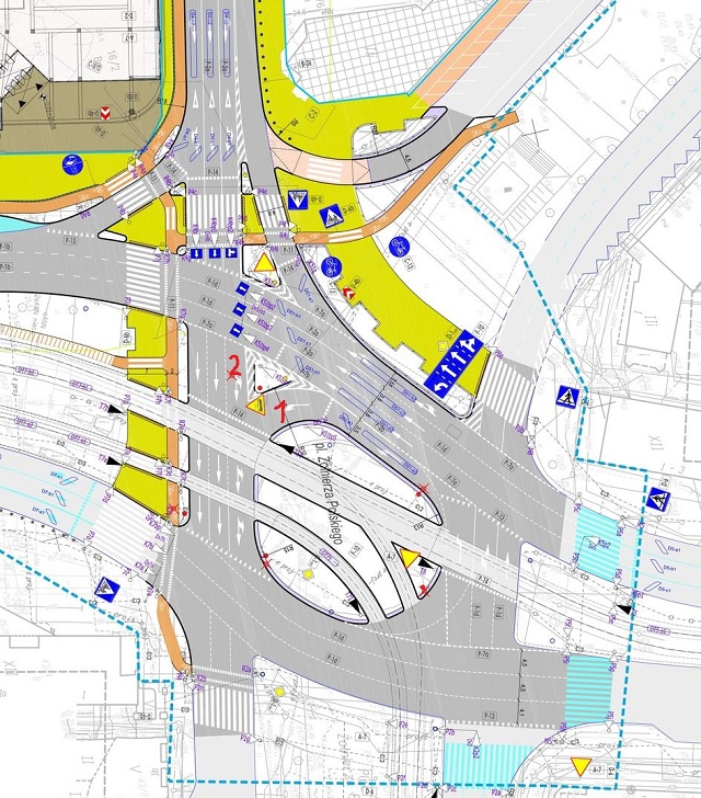

Tak gwoli scislosci - znalazlem szczegolowy rozklad tego skrzyzowania. Pozycje 1 i 2 oznaczone odpowiednio czy moglibyscie zerknac jeszcze raz ? Nie jestem pewien czy poprzedni rysunek byl wystarczajaco jednoznaczny.

Ten rysunek jakby trochę odwrotny. 2 ma P15 'trójkąt podporządkowania', który potwierdza oznakowanie wlotu na skrzyżowanie znakami pionowymi A-7, natomiast w srodku skrzyzowania A7 ma też 1... Tak ustawiony A7(wewnątrz skrzyżowania) reguluje tylko to miejsce- przecięcie tych jezdni. Nie wiem tylko skąd 2 o tym może wiedzieć.

maryann napisał(a):w srodku skrzyzowania A7 ma też 1
Nie zauważyłem?
Re: Pierwszenstwo na skrzyzowaniu
Postprzez maryann » środa 05 września 2012, 12:12
Ty, faktycznie- to chyba tramwajka tam chlapnieta. Przepraszam więc.

Postprzez szymon1977 » środa 05 września 2012, 12:19
maryann napisał(a):Przepraszam więc.
Spoko. Też myślałem, że to A-7, bo zazwyczaj w tym miejscu jest A-7.

Postprzez lith » środa 05 września 2012, 12:56
Jakies dziwne to oznakowanie... bo ja tam nigdzie nie widzę A-7 2ki... ale trójkąty na jezdni są. Coś jakby ta A-7 po prawej nie z tej strony postawiona była :/

Postprzez dagon666 » środa 05 września 2012, 15:03
dwojka na 100% ma a7, jest to widoczne na google street view - niestety polowa skrzyzowania jest sfotograwowana sprzed remontu a polowa po, takze za wiele sie tam nie pooglada. To jest pozycja poczatkowa samochodu B:
http://goo.gl/maps/u4DUl
a tutaj pozycja 1 samochodu A:
http://goo.gl/maps/GDJb3

Postprzez lith » środa 05 września 2012, 17:44
No to jak dla mnie nic się nie zmienia, 2ka ustępuje 1ce
