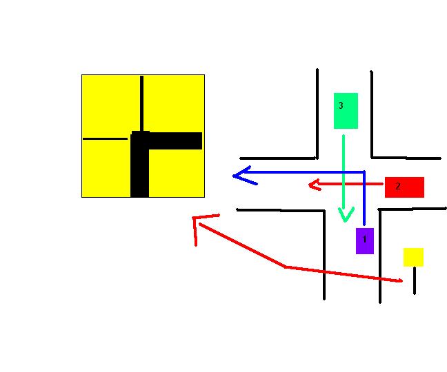

Witam mam pytanie ;) ( załączam obrazek skrzyżowania)
Czy skręcający w lewo pojazd nr 1 ( fioletowy)ustępuje pierwszeństwo pojazdowi 3 (zielony)? Wiem ,że na pewno ustępuje pojazdowi nr 2 ale czy 3 też ?

Nie. Tylko 2jce.

Oczywiście, że nie, bo [3] nie jest na głównej.
rozumiem, że tak to miało wyglądać, lith
@Edit: zgadza się, przepraszam za pomyłkę.
