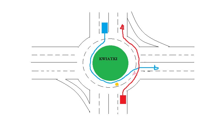

Jest taka sytuacja, jak na rysunku. Dodatkowo z prawego pasa można jechać w prawo bądź prosto, z lewego - w lewo bądź prosto co jest logiczne, ale są również stosowne znaki.
Moje pytanie: co zrobić w momencie, kiedy niebieski samochód jest w punkcie pomarańczowym? W tym czasie czerwony wyjeżdża już na swój pas. Czy czerwony musi w punkcie różowym przepuścić niebieskiego, umożliwiając mu zjazd z ronda? Czy w ogóle nie powinien wjeżdżać na rondo, w momencie kiedy niebieski jest w punkcie pomarańczowym? Czy niebieski musi ustąpić czerwonemu, bo ma go po prawej stronie? Jak jest zgodnie z przepisami?

pralka napisał(a): co zrobić w momencie, kiedy niebieski samochód jest w punkcie pomarańczowym?
Jeżeli niebieski jedzie wewnętrznym pasem bez prawego migacza to teoretycznie można wjechać na zewnętrzny pas.
pralka napisał(a):Czy w ogóle nie powinien wjeżdżać na rondo, w momencie kiedy niebieski jest w punkcie pomarańczowym?
Teoretycznie może, choć lepiej jak zaczeka troszkę, i wjedzie jak niebieski przejedzie za pomarańczowy punkt. W ten sposób uniknie ewentualnej kolizji i wszelkich związanych z nią problemów.
pralka napisał(a): Czy czerwony musi w punkcie różowym przepuścić niebieskiego, umożliwiając mu zjazd z ronda?
Nie musi.
pralka napisał(a):Czy niebieski musi ustąpić czerwonemu, bo ma go po prawej stronie?
Owszem, niebieski w punkcie różowym ma obowiązek ustąpić pierwszeństwa przejazdu czerwonemu, ale na podst. Art.22.4. (zmiana zajmowanego pasa ruchu).

Narysowany tor jazdy niebieskiego jest bardzo napiętnowany przez p. Dworaka. Lepiej zmienić pas już w miejscu pomarańczowej kropki - wtedy unikniemy ewentualnej kolizji, o której pisał szymon1977.

kg1956 napisał(a):...wtedy unikniemy ewentualnej kolizji...
Przede wszystkim unikniemy obowiązku ustąpienia pierwszeństwa przejazdu podczas zmiany zajmowanego pasa ruchu pojazdowi jadącemu zewnętrznym pasem, bo zgodnie z przepisami mało prawdopodobne aby na pasie zewnętrznym znalazł się pojazd, któremu mielibyśmy ustąpić pierwszeństwa przejazdu.

szymon1977 napisał(a):...gdyby przyjąć model z lewego prosto lub w lewo, z prawego prosto lub w prawo...
No więc tutaj mamy ten modelowy przykład. Przypominam, że zgodnie z przepisami strzałki określają tylko, który pas ruchu mamy zająć przed wjazdem na skrzyżowanie zależnie od tego, w którym kierunku zamierzamy przez to skrzyżowanie przejechać i w żaden sposób nie odnoszą się do ruchu, który odbywa się już na samym skrzyżowaniu. Na samym skrzyżowaniu ruch regulowany jest przede wszystkim według istniejącego oznakowania poziomego i stosownych przepisów oraz znak A-7 zobowiązujący zbliżających się do skrzyżowania ustąpić pierwszeństwa będącym na skrzyżowaniu. A tutaj mamy (na szczęście wyznaczone) dwa pasy ruchu przebiegające wokół wyspy centralnej i przede wszystkim związany ze zmianą zajmowanego pasa ruchu obowiązek ustąpienia pierwszeństwa przejazdu wynikający z Art.22.4.
Cyberix napisał(a):...to co wszyscy wiemy, iż pojazd przed tak oznakowanym rondem musi ustąpić pojazdom jadącym po rondzie ... to do kolizji ...
Nadal dojść może! Znak A-7 teoretycznie eliminuje wystąpienie kolizji pomiędzy pojazdem wjeżdżającym na rondo a pojazdem jadącym po rondzie. A do kolizji dojść może także pomiędzy dwoma pojazdami wjeżdżającymi na rondo lub dwoma pojazdami będącymi na rondzie, gdzie dochodzi jeszcze wyprzedzanie, zmiana pasa i szereg przepisów związanych z tymi manewrami, do których znak A-7 w żaden sposób się nie odnosi.

A ja twierdzę, że nie może dojść do kolizji z zachowaniem tego co napisałem:
- z lewego pasa prosto lub w lewo
- z prawego prosto lub w prawo
- wjeżdżający na rondo lewym i prawym pasem ustępuje pierwszeństwa pojazdom znajdującym się na rondzie na wewnętrznym i zewnętrznym pasie
Przy zachowaniu powyższego będzie to wyglądało tak:
Żaden tor jazdy się nie przecina! Nikt nikomu nie zajedzie drogi - jedyne przecięcia są z pojazdami wjeżdżającymi, ale one muszą ustępować (A-7). I po sprawie.

Postprzez BOReK » piątek 29 czerwca 2012, 12:09
Dla niebieskiego i żółtego:
Gdy niebieski wjeżdża prawym pasem i jedzie prosto, a żółty zjeżdża z wewnętrznego na jezdnię w prawo to jest przecięcie. Wtedy niebieski już jest na rondzie (wjechał, bo żółty ciął wewnętrznym) i teraz to żółty musi niebieskiemu ustąpić zjeżdżając z ronda.

BOReK napisał(a):Dla niebieskiego i żółtego:
Nie. Niebieski wymusi pierwszeństwo. Ma A7 więc musi ustąpić pojazdom jadącym drogą z pierwszeństwem - całą drogą - w tym wypadku pojazdom jadącym po rondzie. Dlaczego rozumujecie, że ma ustępować pojazdom jadącym najbliższym pasem? Zatem niebieski stoi widzi żółtego z prawy kierunkowskazem (sygnalizuje zjazd) niebieski wie, że żółty pojedzie prosto (będzie zjeżdżał) i ustępuje mu pierwszeństwa.
A dlaczego niebieski wymusi pierwszeństwo? Z dwóch powodów. Pierwszeństwo ustala się przed wjazdem na skrzyżowanie, zatem niebieski ustępuje. A wjazdem na rondo niebieski zmusi żółtego do hamowanie (uniemożliwi mu zjazd z ronda) czyli wymusi pierwszeństwo.
