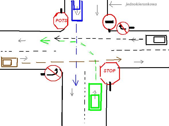

Kiedyś zakładałem podobny temat z owym skrzyżowaniem ,ostatnio nieco się ono zmieniło i pytanie moje brzmi: kto kolejno jedzie w tej sytuacji?
Moim zdaniem czarny i brązowy jadą razem ,później zielony a niebieski ostatni (co ostanio bywa często spotykam radiowóz ,który ,,wymusza,, pierwszeństwo przed zielonym?)
Sądzę tak gdyż wyjeżdża on z jednokierunkowej... mylę się?

Miałem dziś wsiadać za kółko, ale chyba zajrzę jednak w PoRD gdyż do tej pory nie słyszałem nic jakoby droga kierunkowa miała jakikolwiek związek z ustanawianiem pierwszeństwa przejazdu.

mylisz sie pierszeństwo ma niebieski , zielony ma ustapic tym co jada prosto i skrecaja w prawo . podstawowe zasady ruchu drogowego

Niebieski ma pierwszeństwo przed zielonym, obydwaj są w stosunku do siebie równorzędni, więc skręcając w lewo zielony ustępuje niebieskiemu

Niebieski jedzie przed zielonym. Do niedawna myślałem, że to oczywiste...

fabixx ==> Sugerujesz, że to skrzyżowanie ma cokolwiek wspólnego/podobnego z tym, o które pytałeś kiedyś kiedyś? Przecież to zupełnie inna sytuacja :? Nie wiem czemu sobie uroiłeś, że droga jednokierunkowa ma tu cokolwiek do rzeczy. W tamtym (starym) przypadku rzecz rozbijała się o niewłaściwe oznakowanie drogi z pierwszeństwem (a właściwie brak oznakowania) przy pierwszeństwie łamanym. Tutaj wszystko jest wyraźne i klarowne. Droga jednokierunkowa niczego nie zmienia.

W przeciwieństwie do skrzyżowania bezkolizyjnego, skrzyżowanie z rysunku trzeba chyba nazwać kolizyjnym. Zastanawiam się co oznacza strzałka pod zielonym samochodem.

@up że to droga dwukierunkowa

Jest jedna zasada, pojazd jadący prosto i skręcający w prawo ma pierwszeństwo przed pojazdem jadącym skręcającym w lewo. Istnieje jednak wyjątek pojazd traci pierwszeństwo gdy jest włączającym się do ruchu ( czyli jedzie z drogi gruntowe, strefy zamieszkania, z parkingu i obiektu przydrożnego). Szerokiej drogi.
