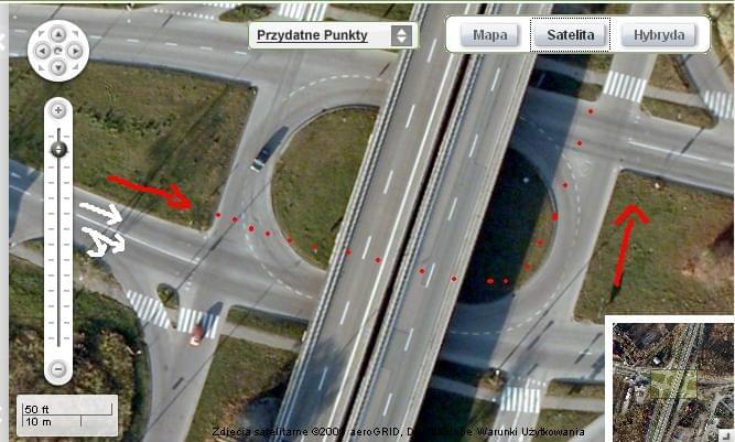

Cześć!
Czy moglibyście strzałkami zaznaczyć poprawny lewoskręt ?

ja bym to rozegrał tak:
ObrazekObrazek
Czyli sa 2 opcje :P, nie wiem czy poprawne, ale mi sie wydają logiczne ;]
Postprzez sjakubowski » piątek 30 października 2009, 01:53
Zgadzam sie z "lith", dodałbym tylko jeszcze kwestie włączania i wyłączania kierunkowskazów.

Postprzez bac » piątek 30 października 2009, 02:31
Czy aby na pewno można tak skręcić, skoro pas lewy jest wyraźnie oznaczony do jazdy na wprost?

Postprzez sjakubowski » piątek 30 października 2009, 03:02
bac napisał(a):Czy aby na pewno można tak skręcić, skoro pas lewy jest wyraźnie oznaczony do jazdy na wprost?
Też właśnie zauważyłem, jednak oryginalna "strzałka" do jazdy na wprost jest schowana i nie wiadomo, czy jest to P8ab, czy samo P8a. Skoro autor wątku założył, że można skręcić - na tym się skupiłem.
Nie znam sytuacji oznakowania drogowego na tym skrzyżowaniu, nie wiem nawet gdzie ono się znajduje.
Pozdrawiam!

Postprzez 1oe » piątek 30 października 2009, 12:59
Przed skrzyżowaniem jest znak że jest to rondo. Na jezdni jest strzałka tylko do jazdy prosto tak jak na rysunku a nie ma znaku zakaz skrętu w lewo. To rondo jest w Dąbrowie Górniczej.

Postprzez Cycu » piątek 30 października 2009, 13:35
No i nie musi być zakazu skręcania, skoro jazda z tego pasa ruchu dozwolona jest wyłącznie prosto.
To drogowcy przyzwyczaili nas do stawiania nadmiaru znaków: zakaz skręcania, za nim nakaz jazdy prosto a na jezdni wymalowana jeszcze strzałka. Jeden znak wystarczy.
W tym przypadku jednak jakiś nakaz lub zakaz by się przydał w śnieżne dni, ale jak udowodniono w temacie o zimowych oponach są takie chyba tylko 3 w roku :D
Punkt widzenia zależy od punktu siedzenia :D :D :D

Postprzez athlon » piątek 30 października 2009, 13:51
A jak masz jezdnię jednokierunkową o dwóch pasach ruchu i prawy pas jest do jazdy na wprost, lewy do skrętu w lewo (namalowane strzałki na asfalcie) i sygnalizator S1 to na takim skrzyżowaniu nie wolno ci zawrocić? A strzałka przed rondem jest namalowana na wprost pewnie dlatego, zeby nikt tam czasem nie skręcił pod "prąd". podczas wjazdu na rondo (pierwsze skrzyżowanie), jednak za pierwszym "skrzyżowaniem" nie masz zadnych już strzałek, więc nikt ci nie zabrania tam skręcić w lewo. W tym wypadku stawianie większej ilości znaków było by przerostem formy nad treścią. Takie oznakowanie jest wystarczające i nie wprowadza dodatkowego zamętu.

Postprzez bac » piątek 30 października 2009, 13:59
Ale w przypadku strzałki w lewo masz wyraźny dopisek
Strzałka kierunkowa zezwalająca na skręcanie w lewo, umieszczona na skrajnie lewym pasie, oznacza także zezwolenie na zawracanie, chyba że...
Nie ma analogicznego dopisku dla strzałki "na wprost".

Postprzez sjakubowski » piątek 30 października 2009, 14:05
1oe napisał(a):Przed skrzyżowaniem jest znak że jest to rondo. Na jezdni jest strzałka tylko do jazdy prosto tak jak na rysunku a nie ma znaku zakaz skrętu w lewo. To rondo jest w Dąbrowie Górniczej.
To niestety całkowicie zmienia pierwsze założenia dotyczące możliwości skrętu w lewo...

Postprzez Cycu » sobota 31 października 2009, 00:47
athlon napisał(a): podczas wjazdu na rondo (pierwsze skrzyżowanie), jednak za pierwszym "skrzyżowaniem" nie masz zadnych już strzałek, więc nikt ci nie zabrania tam skręcić w lewo.
Zabrania. Oznakowane znakiem C-12 jest jedno skrzyżowanie.

Postprzez sjakubowski » sobota 31 października 2009, 02:18
Oznakowanie P-8a, dotyczy całego skrzyżowania, a nie tylko najbliższej jezdni, przed którą jest namalowany.
Gdyby P-8a dotyczył tylko najbliższej jezdni, to gdyby była umieszczona strzałka w lewo (P-8b), mógłbyś skręcać w lewo w pierwszą jezdnię (czyli pod prąd)...
Pozdrawiam!
