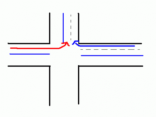

Witam, chce poznać wasze opinie na temat jeden rzeczy.
Spójrzcie na rysunek i przeczytajcie.
Jestem czerwony a linia niebieska to samochody skręcające w lewo. Wszyscy mamy zielone. Ustępuje więc pierwszeństwa jadącym z naprzeciwka i wjeżdżam na lewy pas. Z prawej strony w tą samą ulice skręcają inne samochody. Zajmują prawy pas po skręcie. W tej samej chwili ja wjeżdżam na lewy i on na prawy. No OK, ale czy kierowca skręcający z naprzeciwka w tą samą ulice może zająć także pas lewy?. Jeżeli zajmie pas lewy to dojdzie do kolizji.
Czy mogę swobodnie wjechać na skrzyżowanie i po skręcie zająć lewy pas? widząc że cały czas skręcają w tą ulice samochody? Tam nie ma lini ciągłej. Wszyscy skręcamy w ulice do góry i mamy zielone światło. A może lepiej czekać aż wszystkie przejadą i wtedy zająć lewy pas, bo kierowcy z naprzeciwka po skręcie mogą równie dobrze zająć lewy pas. No tak, ale jak stane i będe czekał wtedy wszyscy zamną zatrąbią mnie na amen i zwyzywają od najgorszym czemu czekam skoro mam lewy pas wolny, a samochody z drugiej strony zajmują po skręcie prawy pas, ale niekoniecznie prawy.

No po skręcie możesz zająć dowolny, więc musisz uważać na niebieskiego. W praktyce jednak będzie się to rozkładało zapewne tak, jak malujesz. Więc ze szczególną ostrożnością, ale jedziesz. A jakby niebieski jednak chciał zająć pas lewy, to mu grzecznie ustępujesz.

Hehe. No myśle, że w tej sytuacji wszyscy powinni kierować się zdrowym rozsądkiem. Jeżeli skręcam w prawo i widzę że z naprzeciwka jadą pojazdy skręcające także w tą samą ulicę i ustawiają sie swobodnie na lewy pas, to ja wjeżdżam na prawy. Podobnie z czerwonym - skręcam w lewo, to nie pcham sie na prawy pas, skoro jest on ciągle zajmowany. Oczywiście można sie kłócić, że przy lewoskręcie trzeba wszystkich przepuścić... ale nie o to chodzi. Powinniśmy dbać o to, żeby nie utrudniać ruchu i żeby się on płynnie rozchodził.
Także w takiej sytuacji ja jestem zwolennikiem zasady:
przy prawoskręcie zajmuj prawy pas, a przy lewoskręcie lewy pas.
Oczywiscie jeżeli skrzyżowanie byłoby "puste" to wtedy możesz sobie wjechać na jaki pas chcesz;)

No tak, ale co będzie w sytuacji jak niebieski przy skręcie zajmie sobie lewy pas, bo przecież może zająć pas jaki chce, ale zajął lewy bo dalej musi skręcić w lewo, ja wjeżdżam na lewy jako czerwony i on, następuje kolizja i kogo policja uzna winę? Zakładając że niebieski, to cały sznur szybko jadących pojazdów i skręcających w prawo.

Jak walniesz w takiego, który skręcając w prawo zajął lewy pas, to wina jest twoja. Musisz bezwzględnie ustąpić przy założeniu, że między tymi pasami jest linia przerywana i ci skręcający w prawo faktycznie mogą zająć dowolny pas.

Z jednej strony takich właśnie kolizyjnych skrzyżowań w Polsce mamy dużo i właśnie o takim układzie. Z jednej strony niebieskie samochody jadą i skręcają zajmując odpowiednio dla siebie pas dość szybko, a z drugiej strony My nie jesteśmy pewni czy wjechać czy poczekać bo nie jesteśmy pewni kierowców czerwonych. Pozostaje ci albo jechać ryzykując kolizje albo czekać i zostać zwyzywanym i otrąbionym.
Widziałem jedno takie skrzyżowanie i może 2 samochody na 10 wjeżdżających zajmuje ten lewy pas po skręcie. Wg. mnie bardzo kolizyjne, powinni namalować linie ciągłą i ustanowić jakiś układ.
nawet gdyby byla linia ciagla pomiedzy tymi pasami to i tak jesli niebieski wepchal by sie przez te ciagla, wina byla by po stronie czerwonego

Zważywszy, że nie ma prawa się tam znaleźć? To tak, jak w wielu miejscach w Wawie są zjazdy z estakad. Pas "z dołu" wpinający się w główny ciąg ustępuje pierwszeństwa, ale te pasy często idą dalej jako oddzielne, a między nimi jest powierzchnia wyłączona z ruchu. Jak ktoś z głównego ciagu estakady się wepchnie po azylu na pas "wchodzący" to też jest wina gościa z tego pasa, bo miał ustąpić pierwszeństwa?

BOReK nie znam miejsca o ktorym piszesz, natomiast w przypadku z rysunku nawet przy lini ciaglej jest jednoznaczny. winny kolizji niebieski, prawy ofc tez nie jest bez winy, mandat za przejechanie lini ciaglej.
znajomy mial ciekawy przypadek :dojezdrza z podporzadkowanej. glowna zakorkowana, przed i za skrzyzowaniem, chcial przejechac na wprost, tam bylo pusto. po lewej ma auto co stoi, ma dosc miejsca by sie wysunac na skrzyzowanie, widzi ze z prawej nic akurat nie jedzie, wyjezdrza dalej by spojrzec bardziej w lewo i w tym momencie dostaje z lewej strzala. facet cisł w tym korku na skrzyzowaniu srodkiem byl na lewym pasie, za podwojna ciagła. wina bezspornie tego co mial ustapic pierwszenstwa

A dlaczego nie niebieski mandat za nieustąpienie pierwszeństwa, a czerwony winny spowodowania kolizji? Bo w naszej ukochanej Polsce, dla niedouczonych policjantów istnieje tylko jeden, zasrany przepis: nieustąpienie pierwszeństwa? Z głupotą trzeba walczyć. To, że ignoranci umyślili sobie, że ustąpienie pierwszeństwa jest najważniejsze zawsze i wszędzie, nie oznacza, że tak jest w rzeczywistości.

to w takim razie jak bys zinterpretowal to samo zdarzenie tyle ze w srodku zimy, linie przysypane sniegiem, czerwony nie zna topografi miasta, nie widzi lini, nie wie ze mogl zajac tylko prawy pas, a przecierz 200-300m dalej chcial skrecac w lewo

Dokładnie odwrotnie. Linia przysypana śniegiem, linii nie ma, znak nie obowiązuje.
A jeżeli jest i ją widać, to obowiązuje. Po co byłoby ją w ogóle malować, skoro w razie czego i tak nie byłby winny ten, który się do niej nie zastosował i spowodował tym zagrożenie brd.
