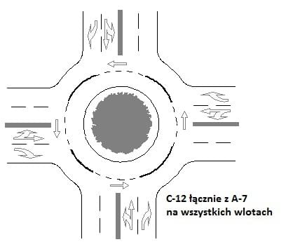

Postprzez LeszkoII » środa 31 grudnia 2014, 21:02
Tak sobie przemyślałem - odnośnie BRD(bezpieczeństwa ruchu drogowego) -, że na skrzyżowaniu dwóch dróg dwujezdniowych o dwóch pasa ruchu dla każdego kierunku oznaczonym na wlotach C-12 wraz z A-7, do maksymalizacji bezpieczeństwa przyczyniłoby się na niektórych rondach ("pierścieniowych" :D )wprowadzenie standardu, o którym dalej. Standard ten polegałby na przeznaczeniu prawego pasa ruchu na wlocie wyłącznie do skrętu w prawo, a lewego do jazdy na wprost, skręcania w lewo lub zawracania. To wszystko za pomocą znaków drogowych pionowych i poziomych - nie trzeba żadnej nowelizacji PoRD.
Może w końcu ludzie uświadomiliby sobie, że wjeżdżając na rondo oznaczone C-12 plus A-7 należy ustąpić pierwszeństwa poruszającym się po obwiedni NA KAŻDYM PASIE RUCHU (!!!)
W mojej propozycji ciągi dróg przecinających się na obwiedni posiadałyby dwa pasy ruchu (czyli potocznie: obwiednia o dwóch pasach ruchu). Jednak na wlotach pas prawy przeznaczony byłby do skręcania w prawo a lewy do pozostałych możliwości zmiany kierunku jazdy. Ci ostatni po ustąpieniu pierwszeństwa KAŻDEMU pojazdowi znajdującemu się na skrzyżowaniu(a nie tylko tym na wewnętrznym pasie ruchu) mogliby zmienić sobie pas ruchu na prawy "niemal bez patrzenia" w prawe lusterko.
A tak w ogóle to na małych/średnich rondach "dwupasowych" należałoby zlikwidować kombinację C-12 i A-7 pozostawiając sam C-12. Gwarantuję, że nie byłoby kolizji przy tzw. 'opuszczaniu ronda klasycznego'. Wadą tego ostatnie rozwiązania będzie blokowanie skrzyżowania przez niefrasobliwych kierowców.
Postprzez papadrive » środa 31 grudnia 2014, 22:00
Do toastów jeszcze trochę czasu zostało, ale @LeszkoII chyba zaczął je wcześniej. :wink:
LeszkoII napisał(a):Standard ten polegałby na przeznaczeniu prawego pasa ruchu na wlocie wyłącznie do skrętu w prawo, a lewego do jazdy na wprost, skręcania w lewo lub zawracania.
Jeśli zakładamy, że SoRO jest jednym skrzyżowaniem, jak każde inne (różnica - PP i objeżdżanie wyspy), to żadne znaki nie są konieczne.
Prawy w prawo, lewy w lewo, a oba na wprost. Jedyny problem, to jazda prawym w lewo.
Ależ A-7 zobowiązuje do tego. Całej jezdni, a nie najbliższego pasa, a w przypadku C-12+A-7, skrzyżowania.
To już było. Dlatego wprowadzono A-7, aby umożliwić/ułatwić pojazdom opuszczanie skrzyżowania.

Postprzez LeszkoII » piątek 02 stycznia 2015, 16:09
Makabra napisał(a):GWARANTUJE Tobie, ze byloby wtedy bardzo duzo powaznych wypadkow przy wjazdach na te ronda.
Dlaczego? Bo ludzie mając prawo jazdy nie patrzą na znaki = jeżdżą na pamięć Mistrzowie Kierofnicy.
Z takim podejściem (pesymistycznie-związującym ręce) nie można by było wprowadzić zmian w przepisach.
Zaproponowałem rozwiązanie sugerując, że znikłby problem kolizji przy opuszczaniu skrzyżowania na mini, małych i częściowo średnich rondach. Skończyłyby się dyskusje o słownikach, piaskownicach i tym podobnych tematach zastępczych :D
P.S. Nie jestem Mistrzem Kierownicy, gdyż nie mam nawet gdzie trenować rajdów a drogi publiczne nie są torami(trasami) wyścigowymi.

Postprzez LeszkoII » sobota 03 stycznia 2015, 11:55
Przykra sprawa. Zarządca drogi uległ presji ogółu społeczeństwa. Przykra sprawa. Ogół Ludu mający przepisy za nic dyktuje warunki, jak powinna wyglądać organizacja ruchu. W głowie mi się nie mieści... :?
Wróćmy do C-12 PLUS A-7 przed rondem o dwóch pasach ruchu przez część obwiedni. Konflikty spowodowane przez Krakowską Szkołę przejazdu przez ronda dałoby się zniwelować w łatwy sposób nie zmniejszając przepustowości skrzyżowania.
Jak wiadomo, Prostowacze Rond wyznają zasadę, że zbliżając się do skrzyżowania prawym pasem należy ustąpić pierwszeństwa znajdującym się na obwiedni lecz tylko takim, którzy jadą zewnętrznym pasem. Co ciekawe jeśli wjadą na skrzyżowanie pasem lewym to ustępują zarówno poruszającym się po obwiedni zarówno pasem zewnętrznym jak też wewnętrznym. (CO DAJE WIELE DO MYŚLENIA o ich teorii)
No to skoro w ostatnim przypadku zachowują się poprawnie a w pierwszym karygodnie, to należy zmusić uczestników ruchu aby wjeżdżali na rondo lewym pasem.
Technicznie - wystarczy prawy pas na wlocie przeznaczyć do skrętu w prawo(nie mylić z wjazdem na rondo :P ) a lewy przeznaczyć dla pozostałych kierunków jazdy.
Po wjechaniu lewym pasem można zmienić pas ruchu na prawy i opuszczać skrzyżowanie dowolnym pasem ruchu. To coś w rodzaju "odwrotnej turbiny".
Daję gwarancję "bezkolizyjności".
Przepustowość ronda nie ulegnie zmianie, bo Szkoła Krakowska zawęża opuszczenie ronda do jednego pasa ruchu a moja propozycja ogranicza wjazd na rondo do jednego pasa ruchu w kierunku na wprost/w lewo/zawracanie.

Postprzez dylek » sobota 03 stycznia 2015, 16:41
LeszkoII - nic twoja organizacja nie zmieniła... pierwsze prawo, drugie/trzecie prawo... w każdy wylot "krakusy" ci będą jeździć zewnętrznym pasem, bo przecież oni w prawo...jak strzałka wymalowana.
Tu trzeba bardziej idiotoodpornej organizacji :
https://www.google.pl/maps/@51.240394,22.680642,3a,27.4y,302.6h,77.6t/data=!3m4!1e1!3m2!1ssjp_M7FizZtMm5tBxaxfQw!2e0
Prawy pas wlotu=tylko w prawo...a jak chcesz dalej...to krawężniki czekają :P
