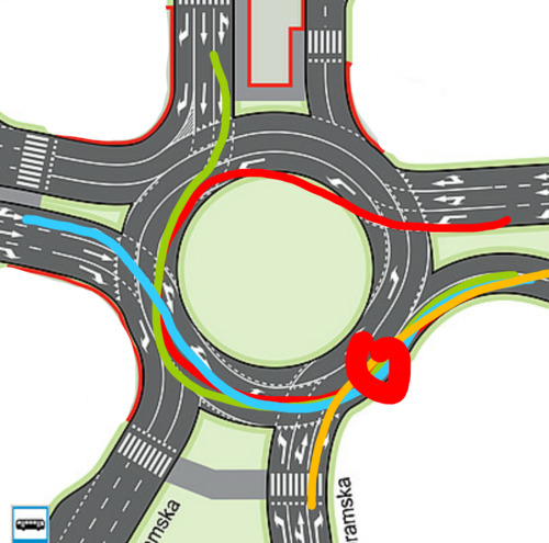

To ja mam w takim razie pytanie. Rozważmy hipotetyczną, ale nie niemozliwą sytuację
Obszar zabudowany.
Z jaką maksymalną prędkością może poruszać się pojazd A w zaznaczonym miejscu?
Z jaką maksymalną prędkością może poruszać się pojazd B w zaznaczonym miejscu?
Gumik

gumik napisał(a):To ja mam w takim razie pytanie. Rozważmy hipotetyczną, ale nie niemozliwą sytuację
Krakowskim :wink: targiem ustalcie,że prędkość obowiązuje do miejsca przecięcia się z drogą poprzeczną.
Można sobie ustalić. Tylko i tak są przypadki, że nie wiadomo jak by to miało wyglądać.
Na każdym wlocie inne ograniczenie prędkości. Jaka max dozwolona prędkość w miejscu zaznaczonym czerwonym kółkiem?
Obecny zapis nie jest może idealny, ale przynajmniej nie budzi żadnych wątpliwości gdzie jaka prędkość maksymalna obowiązuje.

Nie do końca. Bo jeśli takie rondo byłoby poza obszarem zabudowanym to teoretycznie młodzież mogłaby się popisywać po nocy 100km/h na rondzie. I do póki nie wylecą z drogi robią to legalnie.

gumik napisał(a):ObrazekObszar zabudowany.
Pojazd A: Maks. 70 km/h do momentu skręcania, oraz 50(60) km/h po skręceniu w lewo
Pojazd B: Maks. 30 km/h, aż do opuszczenia skrzyżowania.
Wygrałem coś? :)

@waw - 100km/h na takim rondzie to byłby niezły wyczyn. Legalne? Raczej nie. Zagrożenie bezpieczeństwa.
@LeszkII - skąd taki wniosek?
