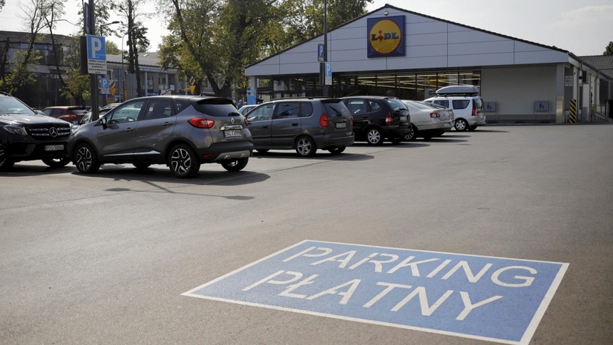

mp0011 napisał(a):To zależy czy jest na tym parkingu jezdnia i obok chodnik, czy jest to plac... Na placu bez chodnika...
mogą być linie wyznaczające jezdnię nie musi być chodnik. Na ogół wszystkie parkingi na które wjeżdża się jak na osobny twór np przy galeriach handlowych, sklepach, supermarketach czyli nie parkingi usytuowane przy jezdniach jak np tutaj: Obrazek
to tak naprawdę plac a drogi na nich to hipotetyczne jezdnie, są bo wyznaczają je jadące samochody np tutaj:
