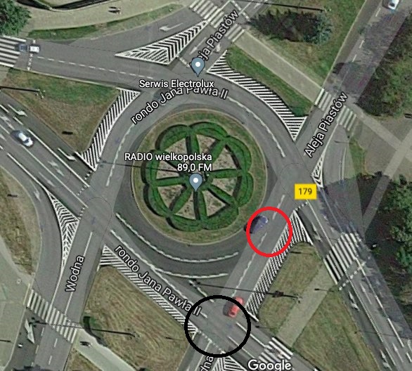

A-7 znajdujący się w obrębie skrzyżowania dotyczy tylko najbliższej jezdni, przed którą został umieszczony.

Tylko, że tam nigdzie nie ma takiego A-7

Teraz przed każdym SoRO jest ustawiony znak A-7, autor tego tekstu niestety nie zna znaczenia tego znaku, stąd wątpliwości kto w dalszym ciągu ma pierwszeństwo.

Przecież A-7 przed skrzyżowaniem nie jest w jego obrębie. Jakie znaczenie ma przytoczony tu przepis?

proszę przeczytać interpretację B.

samochód czerwony wjeżdża na SoRO mają znak A-7, więc ustępuje pierwszeństwa tam gdzie jest czarne kółko, wiedząc z rozporządzenia w sprawie znaków i sygnałów na drodze, że A-7 dotyczy tylko pierwszej jezdni, dlaczego autor ma wątpliwości kto ma pierwszeństwo tam gdzie czerwone kółko, jeżeli kierujący czarnym samochodem musi zmienić pas?

Cyryl8 napisał(a):A-7 dotyczy tylko pierwszej jezdni
Tak, ale tylko
Cyryl8 napisał(a):A-7 znajdujący się w obrębie skrzyżowania
A tutaj takiej sytuacji nie ma.
Obowiązuje przepis: "Znak C-12 występujący łącznie ze znakiem A-7
oznacza pierwszeństwo kierującego znajdującego się na skrzyżowaniu przed kierującym wjeżdżającym (wchodzącym) na to skrzyżowanie.

Cyryl8 napisał(a): wiedząc z rozporządzenia w sprawie znaków i sygnałów na drodze, że A-7 dotyczy tylko pierwszej jezdni,
:eek2: :eek2: :eek2: Obawiam się, że paragraf 1 rozporzadzenia traktuje sprawę troszkę inaczej. Ale może się nie znam.

Ja bym polemizował, czy jadąc po obwiedni zmieniamy pas ruchu.
Moim zdaniem - nie. Jedziemy dalej swoim pasem ruchu, z tym, że w tamtym miejscu już niewyznaczonym.

Tak. To stwierdzenie autora tekstu wydaje mi się co najmniej dziwne. Jak już, to sensowniej wydaje się powiedzieć, że zmienia się tam kierunek jazdy. Też do dyskusji.

Ja widzę tutaj zmianę kierunku jazdy w wykonaniu kierującego pojazdem niebieskim oraz zajęcie pasa ruchu, które nie jest tożsame ze zmianą pasa ruchu w rozumieniu ustawy PoRD.
Nawet gdyby kierujący pojazdem niebieskim zmieniał pas ruchu, to obowiązek ustąpienia pierwszeństwa ciążący na kierującym pojazdem czerwonym wynika z dyspozycji znaku drogowego A-7. Obowiązek wynikający z zasad ogólnych (ustąpienie pierwszeństwa przy zmianie pasa ruchu) nie ma zastosowania w tej sytuacji.

Myślę, że rozważania Marcina są prawidłowe.
