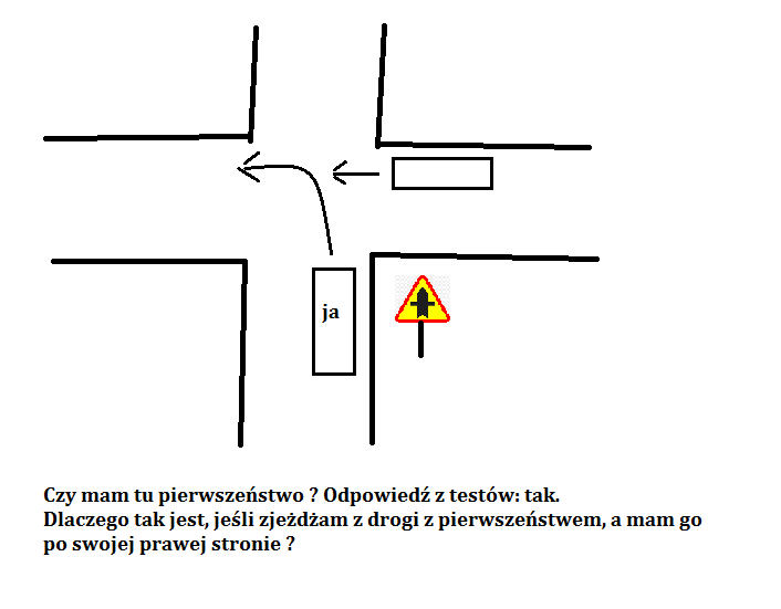

Pytanie jak na obrazku. W testach dwukrotnie zaznaczyłem, że nie mam pierwszeństwa, i pokazało mi, że to zła odpowiedź.
I czy tutaj coś by zmieniło, gdyby zamiast tego znaku był taki "odwrócony kwadrat" żółty w środku, a biały na zewnątrz ?

Oj, wygląda, że jeszcze wiele pracy przed toba, skoro nie rozumiesz, że jadąc drogą z pierwszeństwem po prostu je masz. A koleś wjeżdżajacy na skrzyżowanie spod znaku A-7 lub B-20 musi poczekac aż skończysz ..

To, że "zjeżdżasz" z drogi z pierwszeństwem nie ma żadnego znaczenia. Nigdy. Ważne jest, że JEDZIESZ drogą z pierwszeństwem. Różnica byłaby wtedy, gdyby tamten koleś TEŻ jechał drogą z pierwszeństwem. Ale nie jedzie.

Konkretnie. Zbliżasz się do skrzyżowania drogą z pierwszeństwem i masz pierwszeństwo nad pojazdem zbliżającym się do skrzyżowania drogą podporządkowaną. Jak sobie życzysz to zaprezentuję odpowiedni paragraf.

Tissol napisał(a):I czy tutaj coś by zmieniło, gdyby zamiast tego znaku był taki "odwrócony kwadrat" żółty w środku, a biały na zewnątrz ?
Zmieniłoby - gdyby tu był znak D1 ("odwrócony kwadrat"), to droga z pierwszeństwem skręcałaby w lewo lub w prawo. Musiałaby też stać tablica T6a, z rzeczywistym przebiegiem drogi z pierwszeństwem.
Jedno by się nie zmieniło: dopóki jesteś na "grubej" drodze - masz pierwszeństwo nad każdym autem z "cienkiej" drogi. Reguła prawej ręki (czyli pierwszeństwo dla nadjeżdżającego z prawej strony) - obowiązuje tylko na skrzyżowaniu dróg równorzędnych. Na skrzyżowaniu, na którym pierwszeństwo regulują znaki - nie ma znaczenia z której strony pojazd nadjeżdża, tylko jaki znak ma jego droga.
Nic by się nie zmieniło. Oba znaki (A-6 i D-1) oznaczają właściwie , to samo - "jesteś na drodze z PP".
@Tissol nie wspominał nic o tabliczkach ani o "łamanym", więc nie wprowadzaj zamętu. Jak o to zapyta, wtedy odpowiedz.
Reguła prawej ręki ... obowiązuje tylko na skrzyżowaniu dróg równorzędnych. Na skrzyżowaniu, na którym pierwszeństwo regulują znaki - nie ma znaczenia z której strony pojazd nadjeżdża, tylko jaki znak ma jego droga.
Nie tylko. Powyższa reguła, ( a właściwie art. 25.1 ) obowiązuje wszędzie tam, gdzie pojazdy znajdują się na równorzędnej pozycji wobec siebie. To może wystąpić również na skrzyżowaniach, gdzie PP regulują znaki lub sygnały świetlne.

szerszon napisał(a):Troszkę poprawię. Poza skrzyżowaniami Art 25.3
Tak, zgadza się, ale ja piszę o sytuacji, kiedy relacja pomiędzy pojazdami jest równorzędna, pomimo występowania znaków regulujących PP na skrzyżowaniu. Gdy np. obaj mają ten sam znak, ale ich tory jazdy będą kolizyjne.
