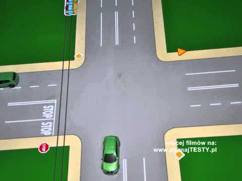

Witam!
Potrzebuję informacji, kto ma pierwszeństwo na niżej zamieszczonej krzyżówce:
Wiadomo, tam gdzie droga z pierwszeństwem jest ok. Ale mamy 2 wloty podporządkowane, jeden z "ustąp pierwszeństwa", drugi ze "stop".
Auto z wlotu z "ustąp pierwszeństwa" skręca na skrzyżowaniu W LEWO.
Auto z wlotu "stop" jedzie PROSTO.
Czy skręcający ma pierwszeństwo przed jadącym prosto w tym konkretnym przypadku? Logika mówi, że STOP ustępuje wszystkim kierunkom i wszystkim znakom.

'stop' jest tak samo ważny jak 'ustąp'
Jak ktoś skręca w lewo to musi ustąpić jadącym z naprzeciwka.

Skręcający nie ma pierwszeństwa w tym przypadku.

Postprzez Warcnet » niedziela 21 października 2012, 22:48
Ciekawostką jest że zapytany o to samo wysoki rangą policjant z drogówki wskazał iż STOP ustępuje wszystkim znakom i kierunkom. Stąd moje, dość przewrotne pytanie tu na tym forum.
A załóżmy, że "ustąp" jest nie na wprost a po lewej od "stop", czy wówczas według Was ten z "ustąp" ma ustąpić temu ze "stop"??? Bo taką krzyżówkę znalazłem w testach i tam jest że ostatni jedzie ten ze "stop". Ta sytuacja ze skrętem jest w zasadzie tym samym :)

Postprzez szerszon » niedziela 21 października 2012, 22:57
Warcnet napisał(a): Logika mówi, że STOP ustępuje wszystkim kierunkom i wszystkim znakom.
Zmień logike i policjanta.
Re: Krzyżówka
Postprzez lith » niedziela 21 października 2012, 23:07
'stop' niczym nie różni się od 'ustąp' oprócz tego, ze przed stopem trzeba się koniecznie zatrzymać. Są na tym samym poziomie jeżeli idzie o pierwszeństwo.
Może coś zakręciłeś, bo nie chce mi się wierzyć, żeby policjant głosił takie teorie.

Postprzez Drezyna » poniedziałek 22 października 2012, 08:24
Nie mieszajmy pierwszeństwa, ustąpienia pierwszeństwa i tego kto przejeżdża pierwszy. Skręcający może w wielu przypadkach przejechać pierwszy, co nie znaczy, że nie ustąpił pierwszeństwa.

Postprzez BOReK » poniedziałek 22 października 2012, 08:48
W rozpatrywanej sytuacji pierwszeństwo jest takie, jakby oba znaki to były A-7 z tym, że na "stop" trzeba się zatrzymać. Pytanie teraz czy da się wymusić pierwszeństwo na pojeździe, który się zatrzymał - jeśli zatrzymał się akurat w tej chwili, gdy pojazd z A-7 już wjeżdżał na skrzyżowanie. :D

@Drezyna nie kombinuj. Nikt tu nie wspominał o kolejności przejazdu, bo na drodze nikt nie ustala czegoś takiego. Przecież jak ktoś przejedzie przed pojazdem, który ma pierwszeństwo i nie wymusi go na nim to żadnej sprawy nie było.

Postprzez axel234 » poniedziałek 22 października 2012, 09:36
Znowu zaczynają się niepotrzebne dyskusje o mieszaniu pojęć itp. Pytanie brzmiało czy skręcający w lewo będzie miał pierwszeństwo przed jadącym na wprost. Odpowiedź brzmi nie i koniec kropka. Po co zaczynacie kombinować? Człowiek pyta, dostaje odpowiedź i nie mieszajcie już mu w głowie.

Postprzez Drezyna » poniedziałek 22 października 2012, 09:54
axel234 napisał(a):Znowu zaczynają się niepotrzebne dyskusje ...
Ale to nie jest Radio Erewań, tylko forum dyskusyjne. W związku z tym należy zwrócić uwagę na wszystkie aspekty sprawy. W szczególności na to, że wspomniane pojęcia mają konkretne znaczenie, często interpretowane nieprawidłowo. Ponadto proponuję jednak dokładnie zapoznać się z opisem A-7 i B-20.
