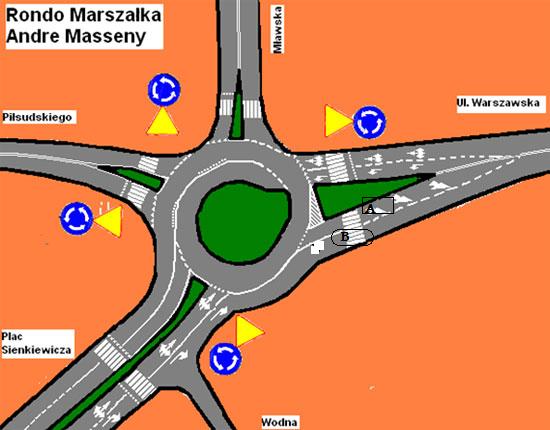

Witam w związku z odmiennymi zdaniami jak poruszać się po tym rondzie proszę o pomoc. Czy samochód A musi ustąpic pierwszenstwa samochodowi B. Dodam że samochód A jedzie od ulicy Piłsudskiego i zjeżdza w ulice Warszawską natomist samochod B jedzie od Placu Sienkiewicza w ulice Warszawską. Są opinie że samochód B musi ustąpic samochodowi A bo jedzie od znaku ustąp pierwszenstwa inni twierdza że samochód A zmienia pas ruchu i wjezdza na pas po ktorym jedzie samochod B i musi mu ustąpić. Ja już zwątpiłem proszę o komentarze.

Kierujący pojazdem, zmieniając zajmowany pas ruchu, jest obowiązany ustąpić pierwszeństwa pojazdowi jadącemu po pasie ruchu, na który zamierza wjechać...
Przed rondem, na rondzie, za rondem i pomiedzy rondami.

a tak z ciekawości spytam, ten co jedzie od Piłsudskiego to niby nie ma tam "ustąp pierwszeństwa" ??

Dodam tylko tyle, że z tego powodu od Placu Sienkiewicza prawy pas będzie oblegany, a lewy pewnie będzie pusty- to samo za rondem. Dlatego tez warto stosowac zasadę zamka w miejscu będącym tematem wątku, co spowoduje skrócenie ewent. korków.

Czyli pojazd B ustepuje pierwszenstwa pojazdowi A dziwne no ale coz

Chyba jednak odwrotnie...

na pewno A ustępuje B
