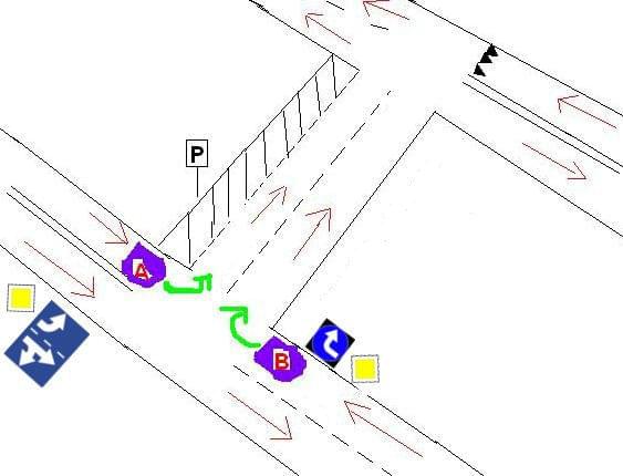

Witam,
czy możecie mi powiedzieć, czy samochód A z obrazka powinien ustąpić pierwszeństwa samochodowi B?
Na ulicy na której jest pojazd A nie ma żądnego znaku poziomego w stylu P-31 ani pionowego.
Jak dla mnie naturalne wydaje się że pojazd A i B zajmują odpowiednio lewy i prawy pas. Nie ma zasady prawej ręki - jak twierdzi jeden gość z którym rozmawiałem.
sprawdziłem wszystkie znaki na tym skrzyżowaniu i wygląda to tak.
I znaki są po tych stronach, po których zaznaczyłem.
Użyłem, też tej aplikacji online do rysowania ale nie da się tam narysować wszystkiego.
Tam w okolicy pojazdu A jest droga w prawo jednokierunkowa, ale ona nie ma znaczenia dla tej sytuacji.

Art. 25. 1. Kierujący pojazdem, zbliżając się do skrzyżowania, jest obowiązany zachować szczególną ostrożność i ustąpić pierwszeństwa pojazdowi nadjeżdżającemu z prawej strony, a jeżeli skręca w lewo - także jadącemu z kierunku przeciwnego na wprost lub skręcającemu w prawo.

Tak to wiem i czytałem, ale tam są dwa pasy. Pojazd A może zająć lewy pas a B prawy.
Bo przecież B nie może przeciąć pasa prawego i od razu wjechać na pas lewy.

W tym pierwszym poście ja byłem tym pojazdem B i zajmuje od razu lewy pas, ale moje wątpliwości pojawiły się jak koleś z pojazdu A w czasie gdy jeszcze skręcałem wskoczył mi na lewy pas i w lewym lusterku z tyłu go zobaczyłem. I to mnie trochę zdezorientowało, bo nie wiedziałem, co on robi i na wszelki wypadek puściłem go a sam zjechałem na prawy pas, żeby nie uderzył we mnie. To była chwila bo ja jeszcze do końca się na ten lewy pasie nie wjechałem i wtedy on mi się pojawił.
W Warszawie często się widzi że ktoś skręcając w prawo, gdy z naprzeciwka skręcają w lewo zajmował lewy pas. Tylko wjeżdża na prawy lub środkowy.

Jak by na to nie patrzeć, "B" ma pierwszeństwo przed "A" i może zająć dowolny pas. "A" musi się z tym liczyć i ustąpić mu pierwszeństwa, a nie pchać się równo z nim bo są 2 pasy.

B może zająć dowolny pas,
A może zająć dowolny pas ale musi ustąpić najpierw pierwszeństwa B.
Grzecznościowo przyjmuje się, że B zajmuje prawy, a pojazd A lewy (ale tylko grzecznościowo).

W przedstawionej sytuacji obydwa pojazdy są zobowiązane poruszać się bezkolizyjnie na podstawie art.3 PoRD

Dopiero w przypadku braku możliwości bezkolizyjnego ruchu można stosować art.25.
Dowolność zajmowania pasa ruchu istnieje tylko przy braku innych uczestników ruchu drogowego.

dominikfil napisał(a):Na ulicy na której jest pojazd A nie ma żądnego znaku poziomego w stylu P-31 ani pionowego.
Po pierwsze - jest przecież znak D-1, po drugie - nie istnieje znak poziomy P-31, więc ciekawy jestem, co miałeś na myśli. :D
Chłopie, przecież to jest klasyczna sytuacja, kiedy dwa samochody są na drodze z pierwszeństwem, z czego jeden skręca w lewo, a drugi z przeciwka w prawo, i skręcający w lewo przepuszcza skręcającego w prawo.
