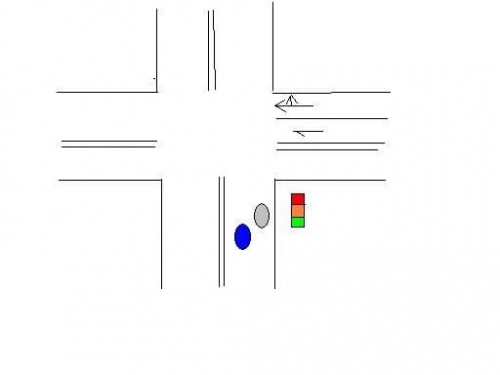

Postprzez Margo » poniedziałek 12 lipca 2010, 21:57
Przepraszam za prostacki obrazek ale w programie poleconym tu przez forum nie narysowałabym tego tak jak to wygląda.
W miejscu gdzie stoi niebieskie kółko ZAWSZE jest samochód chcący skręcić w lewo dlatego tak pomyślałam,że w tym przypadku jest to tylko lewoskręt. Poza tym po prawej stronie właśnie tak zostały utworzone niedawno pasy-prawy do jazdy na wprost i do prawoskrętu,a lewy do lewoskrętu. Zresztą kierowcy sami się tak ustawiali już wcześniej.
Druga sprawa. Po przeciwnej stronie jest dosyć wąska ulica i raczej ciężko,żeby zmieściły się tam 2 auta.
Bądź,co bądź prawy i tak pierwszeństwo prawda? tzn. ten z prawego "pasa"
Mam nadzieję,że napisałam to w miarę zrozumiale :roll:

Postprzez piotrekbdg » poniedziałek 12 lipca 2010, 22:46
No masz dwa niewyznaczone pasy od południa i według przepisów:
- zbliżasz się do prawej krawezi jeśli chcesz jechać w prawo
- zbliżasz się do lewej krawędzi jeśli chcesz skręcić w lewo
Nie ma dodatkowych ograniczeń gdy chcesz jechać na wprost, więc teoretycznie możesz to uczynić z obu pasów. Jeżeli droga na północ jest węższa to sytuacja się komplikuje. Pytanie z której strony jest to zwężenie, jak ono wygląda fizycznie. Niedawno był temat o właśnie takich zwężeniach i tam było rozrysowane, że nie zawsze ten z prawej może mieć pierwszeństwo, ale jeśli wygląda to mniej więcej jak na twoim schemacie (pólnicna jezdnia pomiędzy dwoma południowymi pasami) to wtedy ten z prawej będzie jechał pierwszy.

Postprzez Margo » poniedziałek 12 lipca 2010, 22:55
Tak właśnie myślałam. Kierowcy mają jednak tendencje do tego,że jeżeli chcą jechać na wprost to korzystają z prawej części pasa.
A do założenia tematu i zapytania o to skłoniło mnie to,że dzisiaj jedne kierowca jadący za mną [ustawiłam się przy prawej krawędzi jadąc chcąc jechać prosto] zaczął na mnie trąbić bo paliła się dla niego strzałka do warunkowego skrętu w prawo.
Niemniej dzięki ;)

Postprzez piotrekbdg » poniedziałek 12 lipca 2010, 23:01
Wszystko zależy jaki tam jest układ i jak te pasy przebiegają. Jeśli z lewego lepiej się jedzie na wprost to wtedy ten powinien być preferowany, ale jeśli na pas północny łatwiej wjechać z prawej strony to wtedy koleś za Tobą powinien uzbroić sie w większą cierpliwość, bo to naturalne że wybieramy najodpoiwedniejszy pas pod naszym kątem.
piotrekbdg
Posty: 2139
Postprzez Margo » poniedziałek 12 lipca 2010, 23:03
Zdecydowanie wygodniej wykonać ten manewr z prawej części pasa.

Postprzez Bolcia » wtorek 13 lipca 2010, 21:17
Margo napisał(a):Tak właśnie myślałam. Kierowcy mają jednak tendencje do tego,że jeżeli chcą jechać na wprost to korzystają z prawej części pasa.
Tu się nie dziwię, bo mam takie skrzyżowanie po przejechaniu którego najchętniej bym się znajdowała na lewym pasie ale...
Światła z przeciwnych stron dają sygnał zielony jednocześnie. Jak ktoś chce skręcić w lewo musi przepuścić wszystkich jadących na wprost. Osoby skręcające w prawo nie muszą nikogo wtedy przepuszczać zatem jadąc na wprost lepiej ustawić się na prawym pasie bo nie będziemy stać jak kołki zanim ci z lewego skręcą w lewo.

Postprzez Margo » wtorek 13 lipca 2010, 21:44
Ja tym wyżej opisanym skrzyżowanie jeżdżę praktycznie codziennie. Dzisiaj zaobserwowałam,że po drugiej czyli północnej stronie również są nieoznaczone pasy [na każdym mieści się jedno auto] i ruch odbywa się w dwóch kierunkach.

Postprzez Olin » środa 14 lipca 2010, 02:49
Margo. Jeżeli na tym skrzyżowaniu nie są wyznaczone kierunki na pasach ruchu znakami poziomymi to jadąc na wprost musisz ustawić się przy prawej krawędzi jezdni. Nie przejmuj się że z tyłu trąbią. Ty jedziesz zgodnie z przepisami a trąbiący popełniają wykroczenie.
