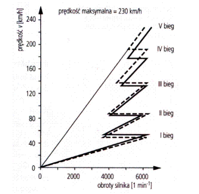

4. pytasz/nie pytasz o działaniu skrzyni biegów, a zamieściłem link do materiału dokładnie to wyjaśniającego jej działanie, więc o co chodzi?
tu masz rysunek z tego materiału:
