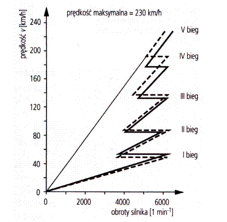

zwykle wytłumaczenie jak działa skrzynia biegów nie sprawa mi kłopotów, tutaj mam kłopoty ze zrozumieniem tego co piszesz.
1. niby pytasz, ale nie ma tu zdań ze znakami zapytania. piszesz swoje odczucia, przekonania.
2. budowa zdań jest taka, że trudno je zrozumieć np:
"zrzucam ręcznie bieg na niższy, że tule wzrastają obroty, że prędkość jest bardzo przybliżona. Czyli tak jakby proporcjonalnie spada opór do przełożenia i i tym samym w efekcie dalej mamy przyblizona prędkość."
co do czego jest przybliżone?
3. zaczynasz pisać o zmianie biegów, teraz okazuje się, że jeździsz pojazdem z automatyczną skrzynią biegów.
4. pytasz/nie pytasz o działaniu skrzyni biegów, a zamieściłem link do materiału dokładnie to wyjaśniającego jej działanie, więc o co chodzi?
tu masz rysunek z tego materiału:
