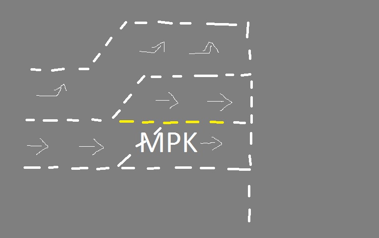

Postprzez Pinhead » piątek 15 lipca 2011, 16:24
To żeby już nie tworzyć nowego wątku na podobny temat, zapytam tutaj o pasy wyznaczone dla MPK. Jak zachowali byście się przeprowadzając egzamin lub szkolenie w sytuacji gdzie na skrzyżowaniu które było remontowane kilka tygodni temu drogowcy pozostawili przerywaną linię żółtą wymuszającą jazdę na wprost pasem który staje się pasem dla MPK (autobusy), linie białe prowadzą pas ruchu w lewo. Remontu już nie ma i na logikę żółtego oznakowania poziomego nie powinno już tam być, jednak jest i to bardzo dobrze widoczne. W czasie remontu obecny pas dla MPK był przeznaczony dla wszystkich do ruchu na wprost. Zamieszczam nieco nieudolny rysunek ale być może lepiej zobrazuje sytuację :)
