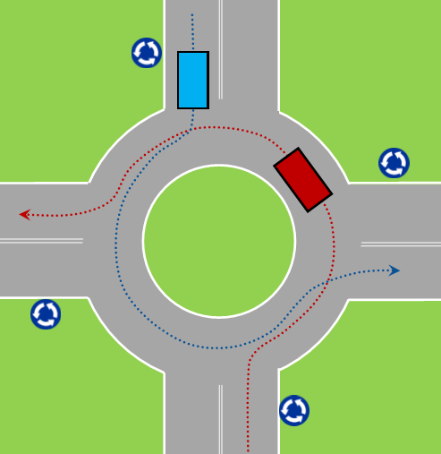

Postprzez gumik » sobota 15 kwietnia 2017, 13:09
szerszon napisał(a):Wróć. Z którym rysunkiem, bo tu albo z sygnalizacją albo bez i w końcu coś tworzę. :mrgreen:
Chodziło mi o wyjaśnienie kto ma pierwszeństwo w takiej sytuacji.
A: Obrazek
Napisałeś, że ten rysunek to najlepsze wyjaśnienie:
B: Obrazek.
Więc pytanie moje brzmi:
Czyli uważasz, że na obrazku B czerwony przepuszcza niebieskiego, bo niebieski jeszcze nie zmienia kierunku jazdy, a czerwony już skręca w lewo? I tak samo jest w sytuacji na rysunku A?
Postprzez szerszon » sobota 15 kwietnia 2017, 14:06
Tak. Klasyka Art 25.1
Postprzez gumik » sobota 15 kwietnia 2017, 14:36
"(...) niebieski jeszcze nie zmienia kierunku jazdy (...). I tak samo jest w sytuacji na rysunku A"
szerszon napisał(a):Tak. Klasyka Art 25.1
W takim razie zgodziłeś się właśnie ze stwierdzeniem sądu w Gliwicach, że wjeżdżając na rondo nie zmienia się kierunku jazdy. A wcześniej pisałeś, że ten wyrok jest bez sensu. To jak to w końcu jest?
Postprzez szerszon » sobota 15 kwietnia 2017, 18:17
gumik napisał(a):W takim razie zgodziłeś się właśnie ze stwierdzeniem sądu w Gliwicach, że wjeżdżając na rondo nie zmienia się kierunku jazdy.
Nie. Był w trakcie zmieniania, ale jeszcze nie zmienił. Poza tym dlaczego manipulujesz ? Czy na zdjęciu leszka też już zmienił ? Dostałeś analogię.
To ci przypomnę-wyrok jest bez sensu ponieważ sąd na przemian operuje kierunkiem ruchu vs kierunek jazdy. Dlaczego wyciągasz sobie wnioski, o których nie pisałem ?
Dlaczego szymonizujesz odnosząc się punktowo do sytuacji nie patrząc na cały manewr ?

Postprzez szerszon » sobota 15 kwietnia 2017, 19:10
To nie o to chodzi. User gumik usiłuje przepchnąć swój punkt widzenia. Szkoda tylko,że podstawy są kruche.
Usiłuje wyprostować rondo.

Postprzez gumik » niedziela 16 kwietnia 2017, 16:08
Wszystko zrozumiałe. Co nie zmienia faktu, że wcześniej się zgodziłeś, że niebieski jeszcze nie zmienia kierunku jazdy. A teraz piszesz, że już jest w trakcie zmieniania, gdy się okazało, że sąd w Gliwicach stwierdził to samo. :) Masz prawo zmienić zdanie, jasne.
Nic nie manipuluje, tylko wprost przytaczam co stwierdziłeś. Każdy może wrócić do tego postu i przeczytać to samemu. viewtopic.php?f=3&t=35676&start=8097

Postprzez gumik » poniedziałek 17 kwietnia 2017, 08:24
szerszon napisał(a):Nawet nie jest to istotne, czy zmienia czy nie. I tak ma pierwszeństwo.To sytuacja dynamiczna.A ty traktujesz jako statyczną.
Rysunek to "stopklatka" z sytuacji dynamicznej. Nie traktuje jej jako statycznej i już o tym pisałem.
Sąd w Gliwicach nie odróżnia kierunku jazdy od kierunku ruchu i chyba coś innego napisał, wczytaj się, a nie cos sobie wymysliłeś.
Nic nie wymyśliłem: "(...) wjazd na nie nie wymaga zasygnalizowania zmiany kierunku jazdy."
Nie zmieniam. SoRO to jedno skrzyżowanie, a nie cztery jak ci się marzy.
Nic mi się takiego nie marzy. To jakieś Twoje dziwne domysły. Zdanie zmieniłeś i nie trzeba być ekspertem, żeby to zobaczyć. ;-)
Skoncentruj się na tym, o czym deklarowałeś. Czyli zadawaniu pytań, a nie wyciąganiu błędnych wniosków z czyichś postów.
Oczywistym jest,że ze względu na geometrię skrzyżowania pojazdy nadjeżdżające z przeciwnych kierunków i skręcające w swoje lewo muszą sie wyminąć lewymi bokami. Nie ma możliwości bezkolizyjnej jazdy. Tak samo jak na analogicznym zdjęciu leszka.Doszukiwanie się kolejnych skrzyżowań na skrzyżowaniu jest kosmiczną teorią.
Dlatego się nie doszukuję. :spoko:
Ale sensowne.
Czyli jakie? Takie na które ekspert będzie mógł bez problemu odpowiedzieć bez konieczności próby przykrycia pytania przez rozważania, czy taki przypadek można w dzisiejszych czasach wybudować?
Henq napisał(a):pisałem już pierwszeństwo się ustala przed skrzyżowaniem a realizuje na skrzyżowaniu, to że pojazd wjechał na skrzyżowanie nie oznacza że z racji tego nabył pierwszeństwo, przykładem jest obrazek @LeszkoII
No to skoro pierwszeństwo ustala się przed skrzyżowaniem, to to dlaczego piszesz, że czerwony ma niebieskiego po prawej stronie? Przecież przed skrzyżowaniem niebieski jedzie z naprzeciwka.
Henq napisał(a):niestety odpowiedzi nie udzieliłeś, czyżby niewygodne SoRO?
A bo to nie ja jestem ekspertem i nie ja muszę odpowiadać. Lubię poczytać po prostu co prawdziwi eksperci piszą. :-)
Henq napisał(a):dlaczego zjeżdżając z SoRO prosto mam sygnalizować zmianę kierunku ruchu w prawo? skoro po pierwsze jest B-22 a po drugie ruch nadal odbywa się dookoła wyspy lub placu w kierunku wskazanym na znaku?
Przecież ustaliliśmy, że w tym przypadku inna sygnalizacja będzie bardziej czytelna.
Postprzez szerszon » poniedziałek 17 kwietnia 2017, 09:56
gumik napisał(a): Nic nie wymyśliłem: "(...) wjazd na nie nie wymaga zasygnalizowania zmiany kierunku jazdy."
I skup sie teraz. Mowa jest o samym wjeździe na skrzyżowanie i to jest fakt,że nie sygnalizuje się zmiany kierunku jazdy ( np z nieokrężnej na okrężną :wink: ).
Ale słowa nie ma o zmianie kierunku jazdy, jaki może wystąpić podczas przejazdu przez skrzyżowanie. Masz zasygnalizować ewentualny zamiar i zmianę kierunku jazdy, a nie wjazd na skrzyżowanie.
A że podczas wjazdu na skrzyżowanie sygnalizujesz zamiar i zmianę kierunku jazdy to tylko zbieżność.Mylisz co się sygnalizuje i błędnie to odczytujesz.
Ależ to ci się marzy. Próbujesz różnymi drogami to przepchnąć. Przecież to widać.Marzy ci się, aby udowodnić,że zjazd ze skrzyżowania jest zmianą kierunku jazdy w prawo. A że tych zjazdów na klasyku jest sztuk cztery to ci wychodzi,że skrzyżowanie jest dopiero przy zjeździe, czyli sztuk cztery. Nie dociera do ciebie,że mijając C-12+A-7 jesteś już na skrzyżowaniu.
Dlatego też ci się wydaje,że zmieniłem zdanie.
I nie dziwię sie,ponieważ nie odróżniasz sygnalizacji wjazdu na skrzyzowanie od zmiany kierunku jazdy podczas przejazdu przez skrzyżowanie.
I po co ściemniasz ? Całą twoja dyskusja z Henqem świadczy o czymś innym.
Są sytuacje, które nie da się opisać tak/nie i wymagają paru słów wyjaśnienia.
Szczególnie jak ktoś nie odróżnia sygnalizacji wjazdu od sygnalizacji zamiaru i manewru.
Gdybym ci napisał,że nie sygnalizuje sie wjazdu na skrzyżowanie i na tym poprzestał to byś śpiesznie zmanipulował odpowiedź i wyciągnął wnioski,że przy skręcie w lewo nie musisz nic sygnalizować, bo wjeżdżasz na skrzyżowanie... a mi zarzuciłbyś zmianę zdania :lol: , bo dlaczego sygnalizuję lewym kierunkowskazem skoro wjeżdżam na skrzyżowanie, a tego sie nie sygnalizuje, a ja chcę sygnalizować.
Naprawdę nie jest to aż tak skomplikowane, aby mieć problem ze zrozumieniem.
Nie masz co odpowiedzieć. :wink:
:lol: :lol: :lol: Przecież C-12 +A-7 to samo.
Od czego zależy ta inna sygnalizacja ? Od humoru czy pogody ?
Postprzez Henq » poniedziałek 17 kwietnia 2017, 19:51
gumik napisał(a):No to skoro pierwszeństwo ustala się przed skrzyżowaniem, to to dlaczego piszesz, że czerwony ma niebieskiego po prawej stronie? Przecież przed skrzyżowaniem niebieski jedzie z naprzeciwka.
przestań dopisywać swoje ideologie i zacznij w końcu czytać co się do ciebie pisze. masz obrazek od @LeszkoII, masz link do postów od @sankila masz kodeks drogowy zbierz to do kupy i poczytaj :help:
