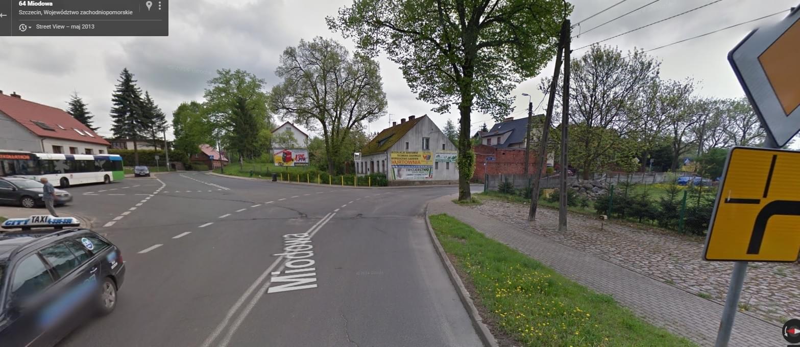

Witam!
Założyłem się z kolegą o stówę, że na skrzyżowaniu na poniższym zdjęciu, skręcając lekko w lewo, nie trzeba włączać kierunkowskazu gdyż ze znaku wynika, że jest to droga na wprost. Kolega twierdzi, że trzeba włączyć kierunkowskaz jadąc lekko w lewo gdyż zjeżdża się z drogi z pierwszeństwem w podporządkowaną. Ja mówię, że nie trzeba włączać kierunku, bo ze znaku wynika, że to droga na wprost. Do kogo powędruje stówa? :) Dziekuję za odpowiedzi :D

I prawidłowo, "lekko w lewo" to prosto.
Co ciekawe, pewnie większość kierowców jadąc w prawo kierunkowskazu nie wrzuca...

Oznakowanie rozmija się nieco z rzeczywistym układem dróg, ale ponieważ mamy stosować się do oznakowania stówa wędruje do Ciebie.
Re: Dziwne skrzyżowanie
Postprzez Borys_q » piątek 05 lutego 2016, 18:00
Ja bym włączał lewy, tor jazdy wymuszony przez podwójna ciągłą dla mnie jest ewidentnym skrętem w lewo, jakby nie było tej podwójnej ciągłej i byś jechał bardziej po skosie to lewy w moim przekonaniu byłby zbędny. Jak na tym skrzyżowaniu się skręca mocno w lewo? Na pierwszy rzut oka wygląda, że daleko za tą podwójną ciągłą co jest na jezdni lekko lewej.
"....ale ponieważ mamy stosować się do oznakowania...."
Mamy zachować szczególną ostrożność i unikać wszelkiego działania/zaniechania mogącego stworzyć zagrożenie BRD. Jak oznakowanie jest ewidentnie idiotyczne to trzeba czasem łepetyny użyć a nie wierzyć ślepo w coś co nawet nie jest znakiem tylko tabliczką.
W każdym bądź razie stówa dla kolegi.

Zarządca zamówił tabliczkę uniwersalną (gotowiec) i taki efekt. W miejscu tym widzę rozwidlenie typu Y, do którego jeszcze dochodzi droga, której nie obejmuje obrazek. Oznakowanie powinno zostać wykonane na zamówienie zgodnie z projektem odpowiadającym rzeczywistemu układowi wlotów.
Włączałbym lewy, ale to nie wynika z opuszczania ciągu drogi z pierwszeństwem.
Ostatnio zmieniony piątek 05 lutego 2016, 19:08 przez LeszkoII, łącznie zmieniany 1 raz

LeszkoII napisał(a):widzę rozwidlenie typu Y, do którego jeszcze dochodzi droga, której nie obejmuje obrazek.
Chyba za dużo widzisz..
https://goo.gl/maps/JUtbjrMZ1cm
Tam po lewej jest zatoczka autobusowa.. i brama..
W/g mnie stówa dla kolegi - ja bym popdjechał do końca P-4 włączył kierunkowskaz i skręcił jesli z przeciwka nic by nie jechało..
Tu jest podobnie - jedziemy z kierunkowskazem "na wprost"..
https://goo.gl/maps/kdnGhttPAvr
eragon
Posty: 884
Postprzez LeszkoII » piątek 05 lutego 2016, 19:13
Widzę wyśmienicie. Skrzyżowanie typu Y - trzy wloty. Tutaj nie da się pojechać na wprost. Za dużo to widział ten czarodziej, co znaki wbijał do gleby.
eragon napisał(a):Tu jest podobnie - jedziemy z kierunkowskazem "na wprost"..
Tutaj tabliczka dobrze wykonana, to też skrzyżowanie Y.

LeszkoII napisał(a):Widzę wyśmienicie
Ale piszesz o jakiejś drodze co jej nie widać.. To co widzisz ?? Masz link do GSV - obejrzyj sobie co tam jest ..

LeszkoII: Narysujesz prawidłową Twoim zdaniem tabliczkę t-6(x)? No i napisz, czy to t-6a, czy t-6b.
Postprzez eragon » piątek 05 lutego 2016, 19:46
https://goo.gl/maps/4W6GDeLdAQ92
Taka, tylko "w prawo" - o takiej mysli LII ..

Wow, dzięki za odpowiedzi :) Pytałem dzisiaj miejscowego instruktora, który jeździ tędy czasami, to stwierdził, że nigdy nie włącza tam kierunku. I co teraz :)

^^ gdzie tam masz możliwość zmiany kierunku jazdy w prawo? Ja takiej nie dostrzegam i nie myślę.

Jak dla mnie to nie jest to całkiem na wprost jak wynika ze znaku pionowego. Ja bym dał lewy kierunkowskaz do tego "lekko w lewo".

A jak dla mnie droga, którą do skrzyżowania dojechaliśmy przebiega przez skrzyżowanie łukiem o dość małym promieniu i dość dużym zwrocie, a my w każdą z dróg podporządkowanych skręcamy w lewo z drogi, którą do skrzyżowania dojechaliśmy. Tabliczka t-6 rozmija się z rzeczywistym układem dróg, jak słusznie Leszko zauważył
LeszkoII napisał(a):Zarządca zamówił tabliczkę uniwersalną (gotowiec) i taki efekt.
Do trzech razy sztuka:
szymon1977 napisał(a):LeszkoII: Narysujesz prawidłową Twoim zdaniem tabliczkę t-6(x)? No i napisz, czy to t-6a, czy t-6b.
