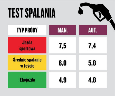

porównanie samochodu Audi A4 z silnikiem 2,0 TDI 190KM ze skrzynia manualną i automatyczną:
